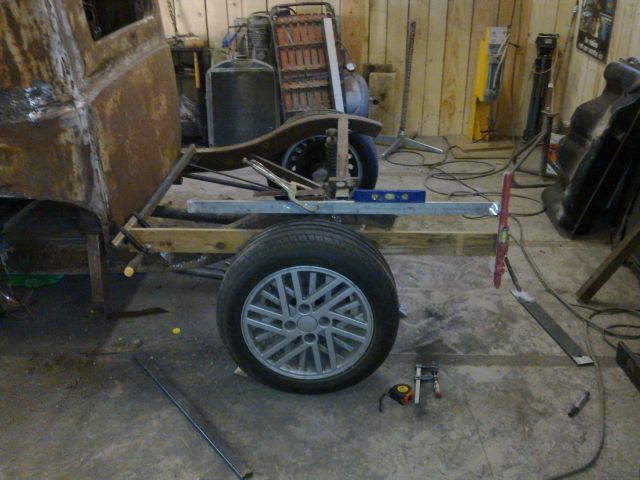

Ben je le trouve pas trés large il fait 103 d axe à axe de pivot ,la taunus 120 et la rosalie 130 ,la caisse fait énorme dessus
j ai vu sur le tiens tu a monté du ford us combien a tu stp .
Oldspeedflo me disait précédemment coupé hérésie percer guère mieux,personne n 'a essayé avec du c4 lui y fait pile poil 120 j 'ai verifé chez un pote casseur mais fo y faire des pti troues !!!!
EL Trapan'el - Page 6 12.32
De toute cet décidé je monte un essieu rigide cet trop bôôôôôôôôô !!!!

je viens d'aller mesurer :127 cms d'axe de pivot à axe de pivot

Merki cet sur que le mien et tout schti a coté.... Je crois que je vais le gardé pour monté un mini roadster, et en chercher un comme le tiens qui seras plus en rapport avec le reste.

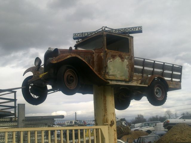

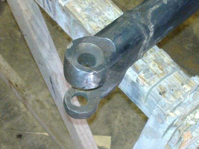

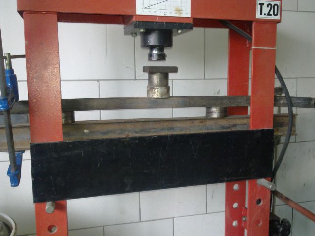

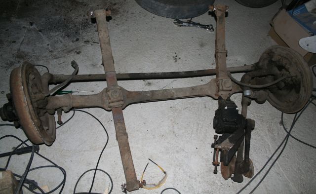

Bon , j ai repris enfin les clous ,le reste de l'été je l ai passé a réparer la casa avait plein de truc ki se cassait la gueule pas moyen d'y couper, et j ai bien sur pas finis mais bon sa attendra.Et trouver un peu de temps pour ramener quelques drôlerie, un essieu rigide mais tordus bah j ai pas fais attention kan je l ai acheter trop content d en trouver un chaise
EL Trapan'el - Page 6 04.285
vais essayer avec la presseounette d'un pote,mais bordel de merde y m’auras pris la tête se train avant.

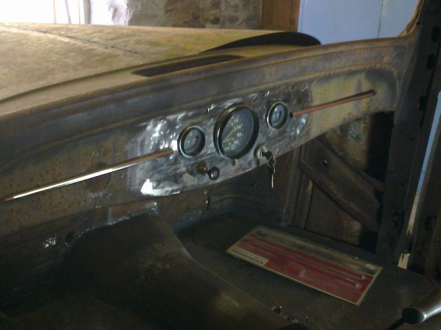

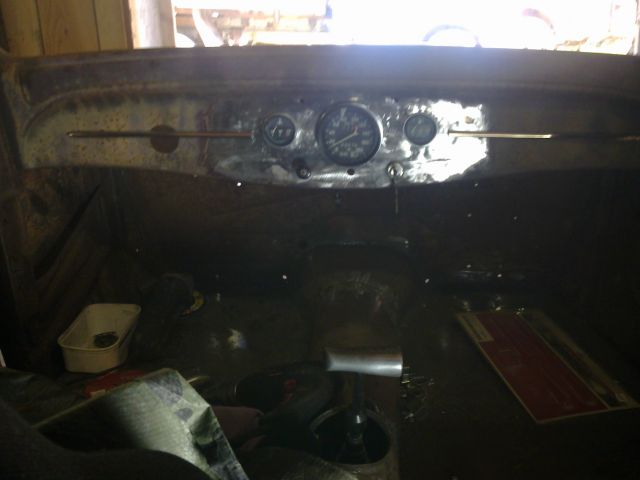

Sinon j ai trouvé mon tableau de bord là....
EL Trapan'el - Page 6 04.302
Une fois monté
EL Trapan'el - Page 6 04.313
EL Trapan'el - Page 6 04.317
Cet pas du Moon bah .................. c'est du Boom dents

trop cool , avant de passer ton i beam a la presse ,renseigne toi si il ne va pas casser . autrement chauffe au chalumeau
EL Trapan'el - Page 6 Metier10
EL Trapan'el - Page 6 Empty
MessageSujet: Re: EL Trapan'el   EL Trapan'el - Page 6 EmptyMar 4 Oct 2011 - 12:55
+1
forgé= chauffe avant la presse.

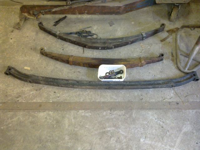

Bon on va chauffire grrr alors, j'y pensais ,me suis ça dis kan j 'ai vu un de mes Maitres EL Trapan'el - Page 6 123160 collé des degrés au siens en lui chauffant la couenne.Vais essayer aujourd’hui .
EL Trapan'el - Page 6 05.25

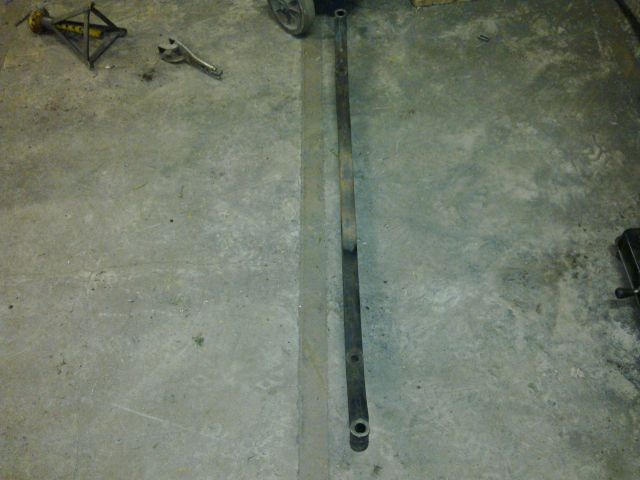

Avé peu être les lames av de la Rosalie.
Bon et commencer a préparer les Whis.
EL Trapan'el - Page 6 05.33
EL Trapan'el - Page 6 05.35

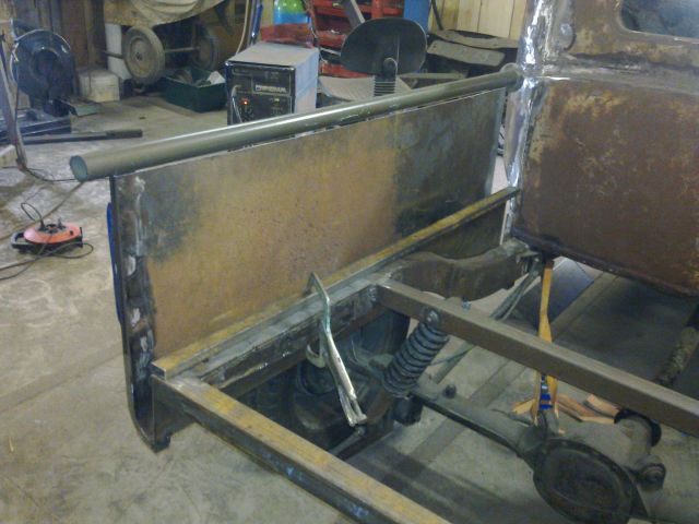

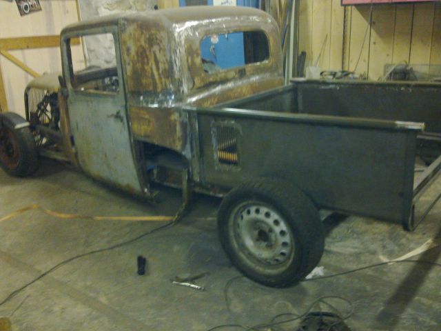

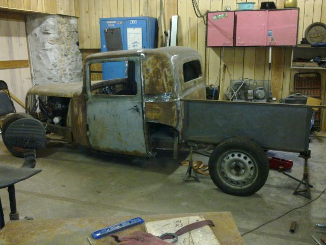

Bon je galère encore avec mon put... de train avant grrr du coup me suis mis sur la benne - -ouse dents , avant il a fallut finir le cul du châssis avec des bouts d' établie
EL Trapan'el - Page 6 29.184
bon vous passe les détails, là je viens de commencer un coté de la benne
EL Trapan'el - Page 6 29.186
pas fastoche a faire tenir regarder si sa ressemble à kelke chose enfin ceux qui bosse seul y connasse !!!
EL Trapan'el - Page 6 29.194
Un gros bout de fait mais bon y a encore du job !!!!!!!
EL Trapan'el - Page 6 29.215

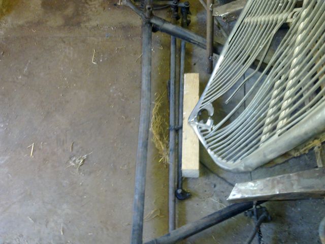

ET je suis toujours a la recherche de bout de train Av siffle
EL Trapan'el - Page 6 25.128

Bon ça a trainé un peu mais bon le jours ou je prend la décision de redresser mon essieu voila ti pas que je tombe sur un ancien qui en a fait sur des vieux tracteur, heureusement qu il était là ,y ma bien sortis de la merdasse!!!!!
EL Trapan'el - Page 6 10.37
Un chti coup de comparateur dents
EL Trapan'el - Page 6 10.38

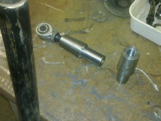

Je plaisante chaise mais pas pire mes 2 supports de whis. sont nickel et je viens de récup met embouts a soudé, suis pas équipé pour tourné ou fraisé et puis je suis nul,vas pour une entretoise mais paspelus..
EL Trapan'el - Page 6 10.39
