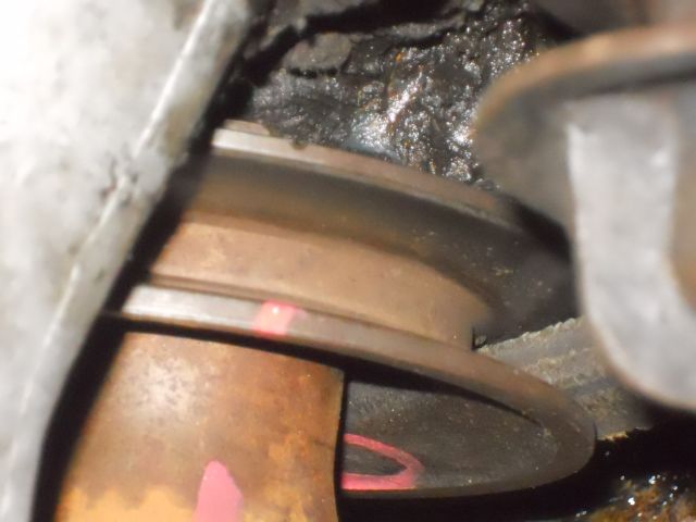

Kkun peut il m expliquer comment trouver le point mort haut sur un flathead
ou comment caller mon allumage

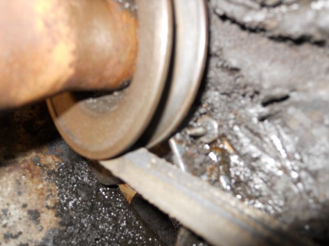

parce que je trouve pas d index vissé sur mon bloc et pas de marque sur ma poulie de vilbrequin

bon j ais trouver un petit cône près de la poullie est ce que sa peut ètre mon repère mais je vois rien sur la poullie ,,je vais l astiquer pour voir

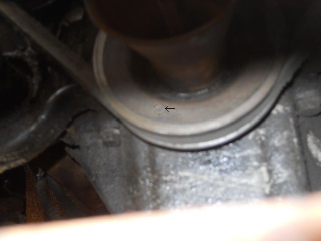

cette marque insignifiante sais le seul truc que je trouve
point mort haut 22.43
et le cône
point mort haut 22.44

Tu n'as pas une marque sur le bord de la poulie, coté le plus près du bloc ? genre une entaille en V... le petit cône peut en effet être un repère, mais s'il n'y a rien sur la poulie scratch

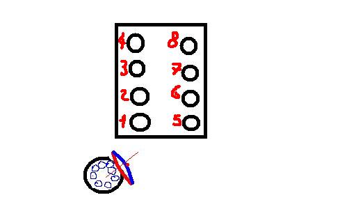

Arty tu me complète sa STP
ou kkun d autre
en complètant les chiffres ,,le ref serra le plot dans l axe de la depression

Sur ta poulie y'a forcement un repere!! c'est une entaille!
je vais regarder sur celle que j'ai peter et tu vas te reperer depuis l'interieur de la poulie...
le pion sur le bloc ça c'est bon..

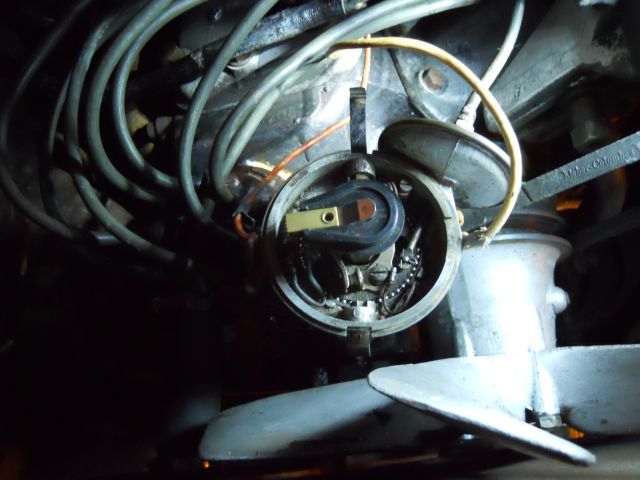

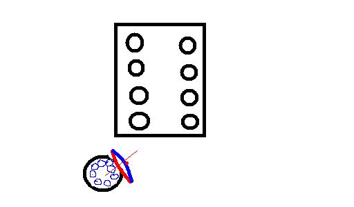

ok du coup j ais un autre souci
si sa c est mon repère
point mort haut 22.167
je prend quelle position pour le doigt ?????
droite
point mort haut 22.171
ou gauche ??????
point mort haut 22.169

Sur le mien c'etait à gauche grand apache.

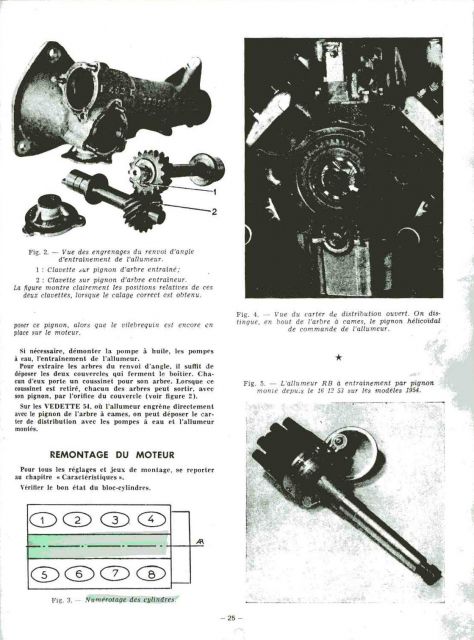

As tu demonté le renvois d'angle? si ça a sauté d'une dent c'est mort!
regarde la page ke j'ai posté plus haut.

non pas démonté ....page trop petite pour mes 4 ouieils

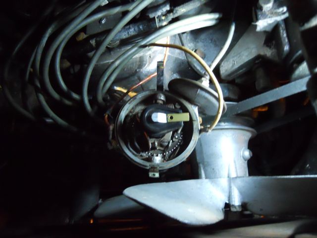

comme sa les fils
point mort haut 23.27

MessageSujet: Re: point mort haut   point mort haut EmptyVen 23 Avr 2010 - 4:52
Ah merde! ça je pourais pas te dire!!
LES KRUZEUX DU V8 sont demandé au topic!!
bha attends! chuis con je vais regarder ou vont les fils sur le mien!
j'arrive..
Messages : 33336
MessageSujet: Re: point mort haut   point mort haut EmptyVen 23 Avr 2010 - 4:58
C'est ça! c'est bon!!!

pour le simca j'ai calé mon allumeur en mettant le doigt sur le plot de 1er cylindre de la tête de delco ( ou j'y ai fait un repère sur le corps de l'allumeur) puis j'ai glissé l'allumeur dans le puits (cylindre 1 au point mort haut) et regardé si le doigt tombait en face du repère . ca ne tombe pas toujours pile poil il faut parfois décaler le doigt avant que ca coincide . une fois en place il faut faire le point d'allumage a la lampe . c'est comme ça pour tous les moteurs basiques !
