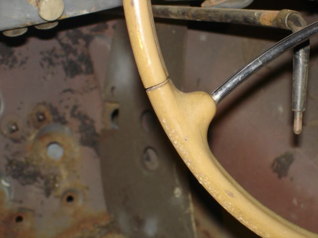

je dois restaurer un volant avec des fissures. Quel produit utiliser? du mastic polyester une résine?....
merci pour vos expériences, je vous mets des photos. siffle

Pas de mastic, ça re pète de suite. Il existe une mixture qu'on utilise pour réparer les carénages de motos en ABS (en plastoc, quoi...) et ça marche super bien.

colle epoxy bi composant semi souple .
http://www.google.fr/url?q=http://solutions.3mfrance.fr/wps/portal/3M/fr_FR/3M-Automotive-Aftermarket/Home/-/Product-Catalogue/Products-Plastic-Repair/%3FPC_7_RJH9U5230GE3E02LECIE20O0N4_nid%3DNDV7N7QQR4be87NJMWT6K3gl&ei=Q8G4S5jtDsOQ-AbF0e21Dw&sa=X&oi=nshc&resnum=1&ct=result&cd=2&ved=0CAwQzgQoAQ&usg=AFQjCNEQua-9mnKl2rD5nklq8FlGPsBAOw
utiliser celui présenté en "deux tubes " style "dentifrice "
les seringues sont hors de prix, les "canule mélangeuses" simple utilisation (a changer a chaque application et ca coute un oeil ! ) il est difficile de "recharger" avec !
tu dois d'abord biseauter a la fraise ta fissure jusqu'a "l'ame métallique" du volant pour adhérer sur large ! puis poncer les raccordements au gros (80) pour éviter les cisaillages de produits .
puis tu charges et tu ponce au 80 avec petite cale en bois pour égaliser .
remastique si nécessaire (avec le meme ! pas de mastic rigide !!) puis poncage fin (240 ) et appret garnissant sans trop d'épaisseur .
t'amuses pas a essayer de combler la fissure "sans plus" , la simple torsion a l'utilisation le recoupera .

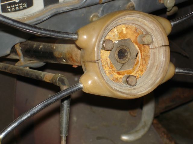

voici les fissures a reboucher

ca devrait gazer !
l'appret devrait ralentir aussi la décomposition de la matiere qui est de la poudre d'os je pense . (a confirmer par les connaisseurs )
ils sont tres beaux ces volants ! oui super

pour les volants 4 branches , marron clair , créme ainsi que quillery type banjo que l'on voyait sur les volants accéssoires et sur les tractions, c'est effectivement de la poudre d'os et de corne , donc, à la longue ils s'effritaient .
aprés , à remarquer que beaucoup de ses volants des années 40/50/60 la matiére avait tendance à subir , les fissures , les déformations, dans les différentes marques de volant; c'est pourquoi pas mal de voiture avaient des volants accéssoires.

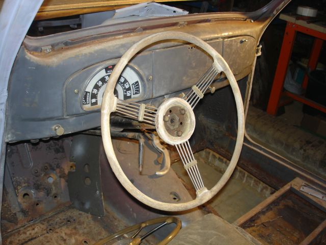

un autre à restaurer ,e n essayant de lui redonner une patine, d'époque

MessageSujet: Re: fissure sur un volant   Mer 14 Avr - 7:15
sousun autre angle

C'est a faire ou c'est deja fait? scratch

à mon avis en cours ,mais si il est mastiqué il va fendre à coup sur.

Faut pas rever! meme en injectant de la resine ça fini par se refeler tot ou tard! disons que ça fait une felure plus fine donc plus propre une fois repeint.
