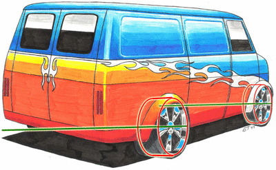

bedford
coumkoi
Messages : 311
Date d'inscription : 13/01/2010
Localisation : montolieu (11)
MessageSujet: Re: sur papier et peut etre un jour sur route...   Mar 15 Nov 2011 - 8:41
il tue ce dessin de bedford !!!! drunken
MessageSujet: Re: sur papier et peut etre un jour sur route...   Mar 15 Nov 2011 - 11:32
bien joué
Messages : 1881
MessageSujet: Re: sur papier et peut etre un jour sur route...   Mar 15 Nov 2011 - 11:48
T'as de bonne idées, et t'arrives à de bons résultats avec des feutres fins (et c'est vraiment pas facile). Essaye un jour, des marqueurs de styliste, copiic ou pantone. Tu verras, c'est le jour et la nuit (mais ça douille).
Par contre tu as toujours un problème avec tes roues, c'est peut-être fait exprès, mais elles ont tout le temps un carrossage négatif très prononcé.
Si je peux te donner une astuce: les roues sont assimilables dans la réalité à des cylindres couchés, on les dessine avec un figure géométrique de base qui est l'ellipse. Elle possède deux axes, un grand et un petit qui sont orthogonaux. Ce dernier, si on le prolonge représente l'axe de l'essieu de la voiture.
Mais comme un p'tit crobard vaux mieux qu'un long discours:
j'ai représenté en rouge les ellipses des jantes et en vert l'axe des roues.
On peut voir qu'ils ne sont pas en phase avec le reste du véhicule, pour qu'ils soient bien, il faut que ces axes visent les roues de l'autre coté en suivant les lignes de fuite du dessin (facilement visibles sur celui-ci, le van étant relativement carré), comme sur le schéma ci-dessous:
Voilà au final, je me suis permis aussi de les rentrer un peu dans les ailes.
En soignant ces détails, ainsi que toutes les ellipses qui composent tes jantes, tu vas mieux "assoir" tes créations.
Je ferais bien une petite animation en Gif comme Artman, mais je n'ai pas de logiciel qui fait ça.
