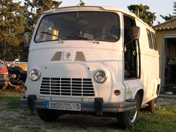

voila mon idée, surtout au niveau des phares et des essuies-glaces, et je ne crois pas que ça soir si compliqué à réaliser... Shocked
MessageSujet: Re: Estafette en travaux   Dim 24 Jan 2010 - 8:44
je prefere les feux au bon endroit .

yes ! c'est sympa comme projet estafette ! dance
Autant j'aime bien les feux arrière, autant j'accroche pas pour devant, pourtant le travail est soigné. Mais arde les, ça lui donne une particularité, une originalité .
Perso, je préfère les feux clignotants 1ere génération, tout blanc, en goutte d'eau.
en tout cas, bon courage pour la suite !
et merci pour les montages ! j'hallucine sur ce que l'on peut faire d'une simple photo ! choqué
dans mes délires, je pensais virer la porte coulissante ard pour mettre une porte coulissante avd !
ça serai marrant, d'ailleurs, si on observe bien, la porte battante droite à des emboutis étonnant ! comme un emplacement pour la serrure ...
avec les ailes qui se rejoignent, comme sur le montage photo,
un peu de carrosserie en prévision !
a++

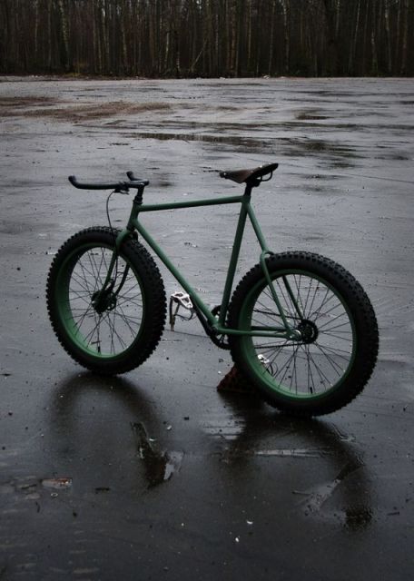

le solex qui traine a coté de ma cox , c'est pour faire ça? pas bien de donner des idées perverses ! love
Messages : 2134
MessageSujet: Re: Estafette en travaux   Ven 14 Mai 2010 - 9:40
Nein les collégues cet bien en vrais cet encore un suédois fou!!!
fais aussi des biclous de fou, j essaye de vous retrouvé le lien
MessageSujet: Re: Estafette en travaux   Ven 14 Mai 2010 - 12:13
oui vite pour le lien jumpy
Messages : 1753
MessageSujet: Re: Estafette en travaux   Dim 23 Mai 2010 - 4:45
Ce solex est excellent, d'ailleurs s'il y a 20 ans quelqu'un m'avait dit qu'un solex transformé en patinette ferait un truc cool... geek chaise

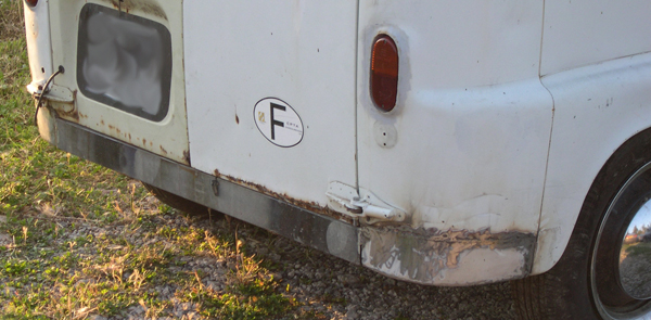

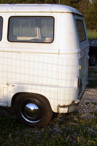

Enfin, pour revenir à l'objet du délit, voilà ouskecéti que j'en suis:
J'ai enfin fini le deuxième feu de position-clignotant, et ai entrepris de reboucher les découpes de l'arrière.
La partie droite sous les portes est d'origine constitué de 3 ou 4 feuilles de tôles qui viennent se replier les unes dans les autres avec pour conséquence un mille-feuille de rouille à long terme. Ça a été remplacé par un tube rectangulaire qui sert de pieds aux panneaux de signalisation routière.
Depuis, j'entends plein de bruits de freinage au croisement du coin Twisted Evil
(J'déconne, ça trainait dans le garage de la maison que je louais avant, le proprio était adepte de récupe en tout genre).
N'étant pas carrossier ni tôlier formeur de métier, je me débrouille avec ce qui me tombe sous la main, en gros j'ai un marteau, le plat de l'étau comme enclume et une vieille boule de caravane pour former la tôle et un coffret de tas de carrossier de merde made in china, dont les marteaux ont cassé après deux trois coups.
Les tôles de récupération viennent d'une antenne parabolique, d'un vieux convecteur électrique de salle de bain et d'une machine à laver. Il est à noter que si le convecteur et la parabole sont fait de tôle de 0,8, la machine à laver vedette de 73 est en 1mm, et de meilleure qualité (plus rigide, mais plus facile à souder)...
J'ai donc entrepris le coin gauche en deux fois, ne pensant pas être capable de le faire en une seule fois. Finalement j'ai tenté le coup pour le côté droit ça s'est bien passé.
Sur cette dernière photo, je me pose la question du pare-choc arrière: les deux bananes toutes moches d'origine sont définitivement hors de course, mais je me demande si je laisse nu comme ça ou si je ne mettrais pas un truc tout simple en tube chromé double, un peu comme sur les minis.
Ça me permettrais en le faisant passer sous le seuil des portes d'avoir un point d'accroche pour les futurs rails (rampe pour moto), et peut-être même support de plaque central, comme ça les deux portes restent lisses.
Qu'en pensez-vous? Et savez-vous si je peux trouver un truc comme ça tout fait à adapter ou si je dois tout faire?

MessageSujet: Re: Estafette en travaux   Dim 23 Mai 2010 - 11:29
vu la largeur de l'estafette c'est pas évident , j'aurais éventuellement voté pour deux bananes arrieres de simca chatelaine mais c'est pas courant a la vente ......
par contre :
un haut de barriere mobile (fetes de village ...) avec les deux angles arrondis me semble assez large et costaud pour en faire un pare choc tubulaire oui !
qui plus est la conservation des barreaux verticaux au bon endroit peut servir de fixations a la caisse !
de la a insinuer que je te pousse a aller en tirer une au bord de la route a l'aide de l'estafette serait de la diffamation pure et simple dents !
kamème ! voyons ! Laughing

pour les PC arrière, tu peux opter pour les bananes extérieures des PC de dauph avant, car les bananes de PC AR des premières Estaballes à moteur dauphine sont empreuntées (de souvenance) à la Floride et par conséquent dur à trouver et souvant cher.
