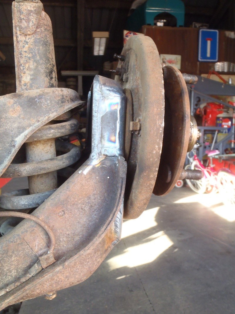

oui quelques une ! sont projet avance Wink
le berceau avant .
et le trains arriere .
voila pour l'instant le reste plus tard Twisted Evil
MessageSujet: Re: Estafette en travaux   Dim 6 Déc 2015 - 8:43
je commence a piger ..... Twisted Evil
plutot profond comme modif ..... super

MessageSujet: Re: Estafette en travaux   Dim 6 Déc 2015 - 10:19
j'espère que tu a corrigé un peux a l’arrière le carrossage négatif en même temps
mika112
Messages : 287
MessageSujet: Re: Estafette en travaux   Dim 6 Déc 2015 - 11:21
oui leger juste ce qu'il faut Wink

mika112
Messages : 287
MessageSujet: Re: Estafette en travaux   Dim 6 Déc 2015 - 14:22
m'enfin ? c'est pas une modif insurmontable ça va vite a faire et c'est toujours possible de revenir en arriere Rolling Eyes
pour l'instant les modifs sont faite sur des pieces demontable et non structurel ...
c'est simplement des coups de disqueuse et de la soudure pour relier le tout  Cool

Messages : 3049
MessageSujet: Re: Estafette en travaux   Lun 7 Déc 2015 - 0:25
La découpe circulaire dans le berceau avant, j'imagine que c'est pour faire passer les cardans ? Tu vas positionner l'ensemble moteur boîte plus haut pour garder l'alignement ?
mika112
Messages : 287
MessageSujet: Re: Estafette en travaux   Lun 7 Déc 2015 - 1:48
oui Z c'est tout a fait ça , mon pote a eu une bonne idée et du coup la geometrie de trains ne change pas Wink
le trains + moteur boite sont remonter de 8 cm et le berceau garde c'est fixations d'origine super
Messages : 3049
MessageSujet: Re: Estafette en travaux   Lun 7 Déc 2015 - 2:33
J'avais retourné le problème dans tous les sens et j'étais arrivé à la même conclusion. La grosse différence, c'est que je suis une burne avec un poste à souder, donc … j'ai rien fait !!! dents
mika112
Messages : 287
MessageSujet: Re: Estafette en travaux   Lun 7 Déc 2015 - 4:36
j'ai juste modifier le train arriere .
pour le berceau c'est mon pote qui la fait .
lui non plus ne sait pas ce servir d'un poste a souder Rolling Eyes mais il la fait !! si il le faut je retoucherai les soudures .
car il y en a qui me font peur Wink  quoi que rien de mechant .
ma prochaine intervention sera la barre de direction entre le boitier et le renvoi , et le plancher qui lui aussi remonte un peut .
il ne remontera pas trop , juste asser pour garder une assise comme l'origine .
car les sieges d'estafette sont bien asser haut , c'est possible de couper l'armature du sieges pour le descendre de autant que la rehausse du berceau .
l'avantage de cette modif c'est que le pedalier et le boitier de direction reste a ça place .
on peut toujours revenir en arriere , mais ça ne servirai a rien ...
