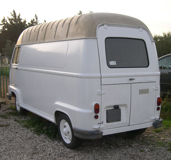

Sinon, pas grand chose à voir mais, je viens de finir de remettre en état la deuxième estafette qui me servait plus ou moins d'abris de jardin, en vue de la vendre (après avoir passé le ct et avoir mis la cg à mon nom, depuis l'temps, il serait bien temps ).
Au menu, rotules réglées et vérifiées ainsi que les freins, faisceau élec. réparé, rouille supprimée et peinture de propreté (mais une belle couche quand même, après ponçage en règle, etc.) glycéro sur glycéro d'origine, mais pas tout à fait le même blanc, un peu moins jaune.
Les parties bouffées par la rouille ont été découpées sans sommations et remplacées par de la tôle saine (pas neuve puisqu’ayant déjà eu une vie électroménagère).
Attention, ce n'est pas une restauration à proprement parler, j'ai laissé plein de cabosses légères sur la carrosserie, et n'ai pas forcément tout réparé comme à l'origine.

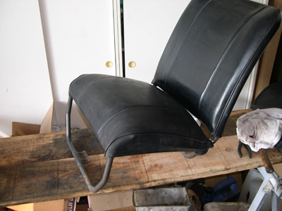

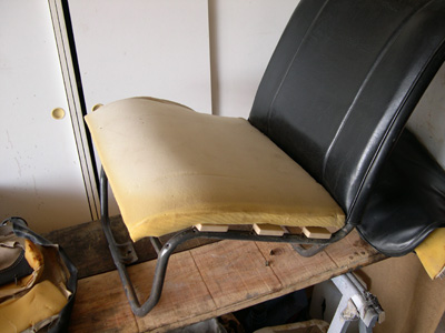

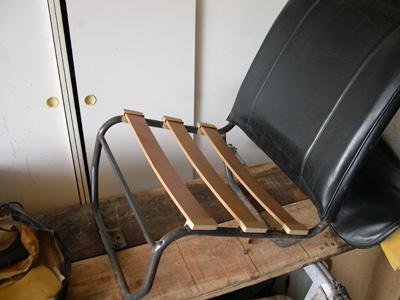

Par exemple, le siège passager à eu droit à un remplumage façon literie à latte:
Et celui du conducteur provient d'un fourgon ivéco avec plein de réglages dans tous les sens.
Il s'agissait dingo (euh non; pluto, j'les confonds toujours eux aussi ) d'une remise en état et de stopper les ravages du temps et des intempéries.
Pour info v'là la tête qu'elle avait avant, et ça s'était aggravé depuis cette photo qui a deux ans environs (sans que ça ne sois écrit dessus ):

Pas con du tout le coup des lattes. C'est vrai que d'origine, c'est du style noyau de pêche et rase moquette ! bounce

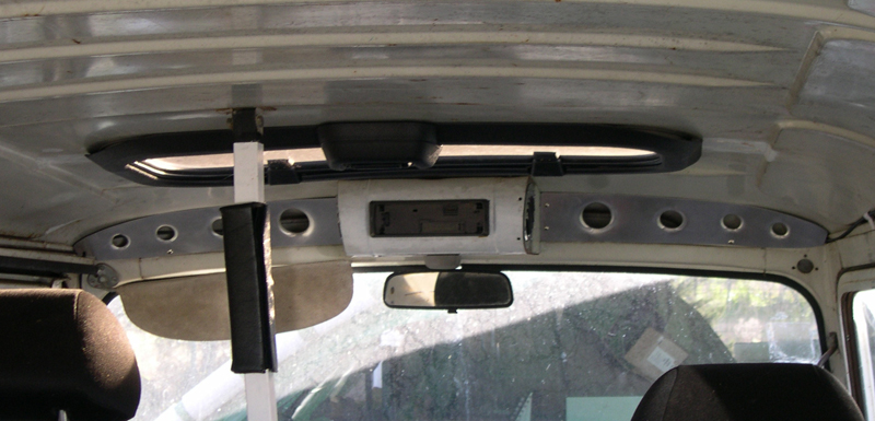

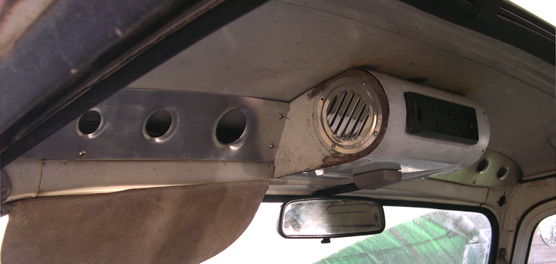

Bon, sinon, j'ai quand même fini ma console "thermador", enfin il reste les finitions.
Les trous à droite seront faits aussi à gauche pour la fixation des flancs.
Finalement les grilles ne sont pas orientables, il n'y a pas la place avec les HP, et je ne veux pas le faire plus large pour laisser la place des pare-soleils (un seul en place ici).
Il faut encore que je rajoute un éclairage en dessous du bidule, juste devant le rétro. Je voudrais un truc joli qui fasse un peu ancien mais avec des leds dedans pour avoir le contraste aspect-technologie.
Normalement j'avais prévu de peindre couleur carrosserie, mais je me demandais si un gris métallisé martelé, comme les machines-outils anciennes ne ferait pas l'affaire...
Je prévois de réaliser un ciel de toit en tissu ou en skaï blanc.

Pour les hp, regarde du côté de chez cipere. Ils vendent des Hp pour portière de 2cv (soit extra plat! ) Wink

Elle rend super bien cette console plafonnale Smile

Mais pour les HP, je reste comme ça: j'ai fait quelques essais, ça ne change pas grand chose d'orienter les persiennes.
