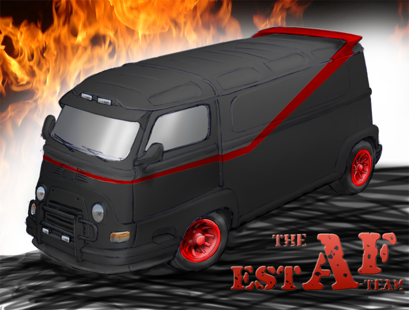

Comme j'ai connu avec bonheur les années du custom Français à base de van à moumoute et capiton, j'ai fait croire à ma chère et tendre que j'allais verser là dedans. J'ai même mis en image un fantasme absolu:
Estafette en travaux Estafette2
Mais j'aurais été obligé de m'équiper d'une Renault 12 Starsky et Hutch pour aller avec, alors...

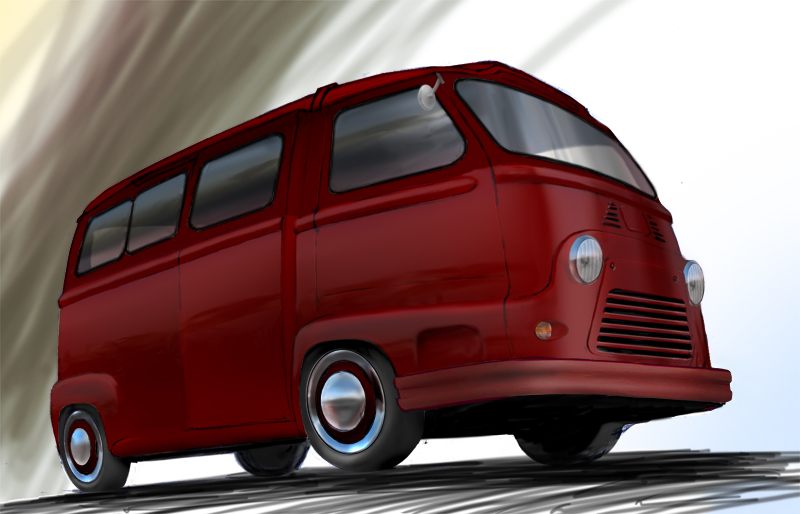

Je me suis finalement fixé sur un lissage maximum: remplacement des charnière protubérantes par des invisibles par exemple, vitre descendantes électriques au lieu du carreau coulissant typiquement Renault, le tout enrobé d'un rouge métallisée un peu foncé avec une sellerie en simili bordeaux et blanc.
Estafette en travaux Estafette1

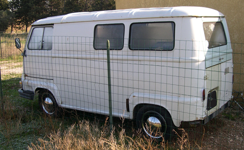

Voilà où j'en suis aujourd'hui:
Estafette en travaux 11110
Les jantes sont celles d'origine avec des babymoon et des cerclages chromés trouvés sur ibé, les feux arrière frenchés depuis la semaine dernière.
Les découpes à l'arrière sont la conséquence d'une disqueuse folle jason jumpy , qui à dézingué toute la dentelle de rouille.

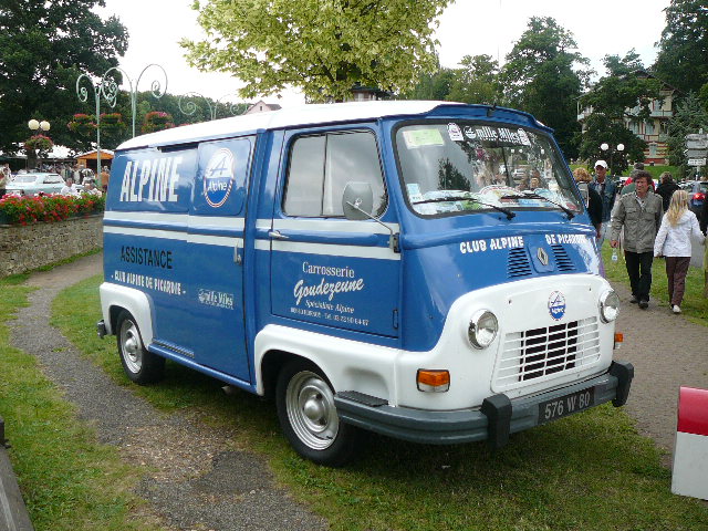

Estafette en travaux Est20c10
c pas encore ça mais c pas mal deja ! dribble
jumpy jumpy jumpy jumpy
terrible jumpy !!!!!!!!!!!!!!!!!!!!!!!!

Celle que tu nous montres rasorback, je la connais: c'est un faux-toshop.

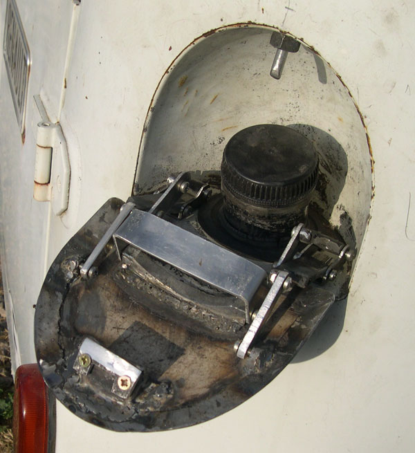

La stafette est équipée d'un trou sur le coin arrière droit d'où dépasse le bouchon de remplissage du réservoir.
Comme ça ne me plait pas des masses, je me suis fait une trappe de réservoir avec son articulation. Elle est en tôle d'acier (récupérée sur une vieille antenne parabolique) tout comme le système d'articulation à double parallélogramme.
Estafette en travaux DSCN3602
Bon là elle était brute de mise au point, depuis il y a eu un peu de finition.
Estafette en travaux DSCN3606
une vidéo du fonctionnement ici

whââ, ptit détail qui tue, bravo Shocked

[quote="Juva6"][quote="rasorback"]Estafette en travaux Est20c10
quelqu'un connait t' il le proprio ?

MessageSujet: Re: Estafette en travaux   Estafette en travaux EmptySam 16 Jan 2010 - 2:34
elle existe vraiment celle là? c'est pas un fake? Shocked

MessageSujet: Re: Estafette en travaux   Estafette en travaux EmptySam 16 Jan 2010 - 2:45
fake of course

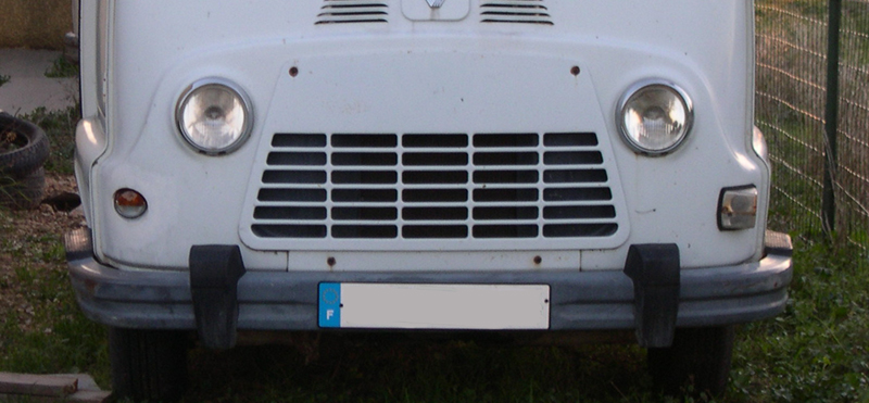

Sinon voilà le résultat d'un petit dimanche après-midi pas trop pourri niveau météo.
Les espèces de cubes orange et blanc (blanc et blanc surtout avec le temps) qui servent à la fois de feu de position et de clignotant avant sont vraiment très moches.
Je me suis dégotté sur le net des équivalents rond de petit diamètre, ce sont des feux de tracteur homologués. un peu de tôle, quelques décimètres de soudure et voilà:
Estafette en travaux DSCN4863
C'est juste protégé avec un peu de peinture blanche passée au pinceau histoire d'éviter que ça ne rouille. C'est qu'elle dors dehors.
Estafette en travaux DSCN4864
Il reste à faire l'autre coté et un peu de finition, mais c'est pour plus tard.
Je finis le "gros œuvre" de partout pour commencer.

ah oui !
rien a voir ! c'est net !
la facade en est allégée de trois quart avant c'est sur !
des butoirs sympa ( ou pas de butoirs ) et c'est marre pour l'avant !
sympa cette estafette !
ca promet et ce sera la premiere a ma connaissance avec des modifs custom poussées .....
