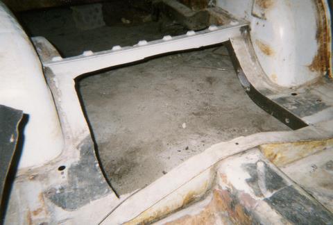

suite des travaux - fini,,la déconne !!!!!!! dribble dribble dribble
--donc on passe au train ar =
- comme je veux garder la banquette ar d'origine , tout le travail se fait avec la banquette en place ( heureusement qu'elle se replie )
-comme devant on enléve tout ce qui géne jusqu'au longeron
puis je pose la roue ar ( 245/ 60/ 15 ) , et !!!! affraid
ca ne passe pas
et les passages de roues par la méme occasion
donc jason jason
Messages : 3997
MessageSujet: Re: cortina break   Mar 12 Jan 2010 - 3:31
cela va beaucoup mieux pour positionner la roue siffle
-maintenant on passe aux choses sérieuses !!
c'est évident = le train ar est trop large !! alors on jason et on soude
beaucoup mieux !!! dance
Messages : 3997
MessageSujet: Re: cortina break   Mar 12 Jan 2010 - 3:40
et le pont , lui je ne peux pas le couper , monsieur ????
et une voie sage me réponds = Débrouille toi !!!!
-aprés un journée de
ca viens ,
ca s'approche !!
et le chassis tube incorporé
Messages : 3997
MessageSujet: Re: cortina break   Mar 12 Jan 2010 - 3:51
l'avantage de cette voiture , comme beaucoup d'ancienne , est qu'il y a des ceintures de caisse correspondant a des mini longerons ce qui permet de se fixer dessus et puis ,on a beau dire , c'est de la tole !!!! super
Donc aprés quelques heures de boulot , j'ai refermé tout cà avec de la tole formée a la main dans l'esprit de l'origine
il faut dire aussi que j'ai fini l'arceau cage en continuité avec les chassis av et ar
c'est dans l'esprit "street " que j'ai fait cà ----
Messages : 3997
MessageSujet: Re: cortina break   Mar 12 Jan 2010 - 3:58
j'ai également retravaillé le tunnel de boite
et placé des siéges de corsa gsi a l'avant recouvert comme a l'ar de tissus moderne sur le lilieu et de skai rouge pour le reste ..... a noter que le skai rouge de la banquette ar est d'origine !!

Je sais pas pourquoi, mais j'ai comme le sentiment que la tenue de route de cet engin devait etre ........... spéciale?????
Messages : 3997
MessageSujet: Re: cortina break   Mar 12 Jan 2010 - 13:27
--pourquoi ??
Messages : 29174
MessageSujet: Re: cortina break   Mar 12 Jan 2010 - 23:11
pour la meme raison qu'un pro street , largeur de voie réduite et gros gommards . de plus la géométrie des bras arrieres ne devait pas etre la meme !
ceci dit c'est un boulot de malade chapeau !
Messages : 3997
MessageSujet: Re: cortina break   Mer 13 Jan 2010 - 0:14
pour la meme raison qu'un pro street , largeur de voie réduite et gros gommards . de plus la géométrie des bras arrieres ne devait pas etre la meme !ceci dit c'est un boulot de malade chapeau !
si,si les mémes en plus petit ......réglable comme l'origine !!! sinon tenue de route acceptable , mais burn d'enfer ...........
