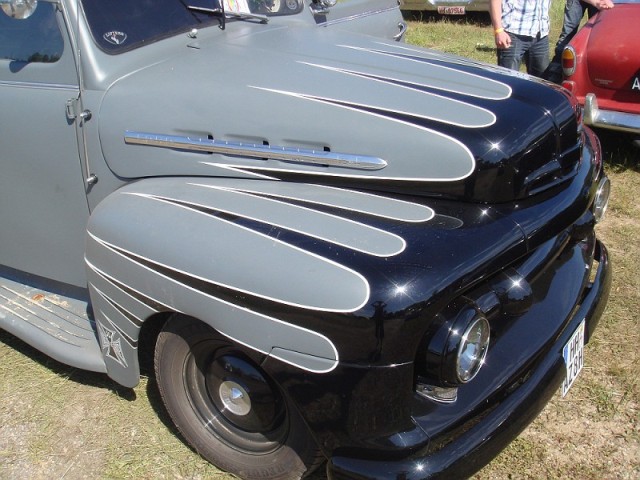

scallopps
ça ressemble effectivement a une coquille saint jack !  Wink

MessageSujet: Re: Le custom pour les NULS   Mer 9 Juin 2010 - 16:46
scallops
c'est ça! comme des flammes mais droites..
