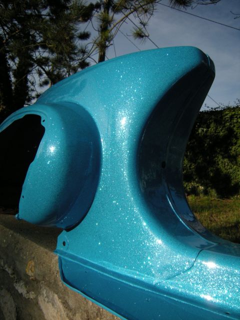

La base metal est là pour "remplir" les manques de paillettes! (assez rare si tu charge bien en paillettes) en tout cas moi c'est ce que je fais! pour ce scooter j'ai passé un voile bleu turquoise opaque normal.. et apres paillettes turquoise.. et sur ce coup ci j'avais bien fait!! j'avais pas assez de paillettes!! et on y voit que du feu..
paillettes pour peinture personnalisée - Page 5 23.152
En gros peindre tjrs un fond de la couleur de la paillette..
