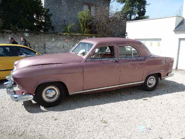

Voila après quatre ans de travail et d'attente première sortis pour Miss Frazer 51
Miss a fais ses dégourdis les roues sur presque cinq kilomètre
