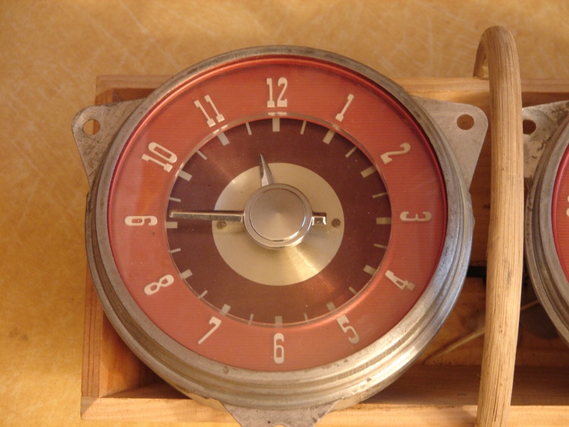

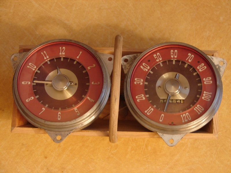

MessageSujet: Re: passioné de p"tite vielle   Mar 12 Jan 2010, 10:24
voila les dernières nouvelles :
Peinture des fond de chiffres des compteurs montage sans joint pour se faire une idée .
merci voisin Very Happy
AVANT :
APRES :

theGriZZ
Messages : 173
Date d'inscription : 19/11/2009
Localisation : toulouse
MessageSujet: Re: passioné de p"tite vielle   Jeu 14 Jan 2010, 19:36
c'est booooooooooooooooooooooooooooo !!!!!!! bravo
Messages : 30848
MessageSujet: Re: passioné de p"tite vielle   Jeu 14 Jan 2010, 22:45
p'tain k'c'est beau!! j'adore!
