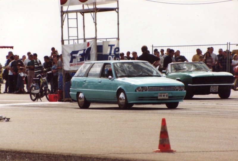

MessageSujet: Re: Moteur 403...   Moteur 403... - Page 4 EmptyJeu 23 Avr 2009 - 11:52
ben vi! j'vais me gener dribble
d'ailleurs j'y ai laissé mon embrayage (200000km!!!) et dans le feu de l'action , mon pommeau eight ball a fini dans la malle arriere en shiftant la deux !! lol!
j'ai fini avec la ferraille ! ptdr ptdr ptdr
un warrior le flo !
essayez ! c'est l'éclate garantie !!!
Moteur 403... - Page 4 Img_0010
Moteur 403... - Page 4 Img_0011
trois runs avec du mieux a chaque passage (premiere pour moi ! pas évident de "capter" l'arbre de noel !!) avec un temps de réaction de zéro!!! au dernier passage (pas ici , perdu les deux autres siffle )
Moteur 403... - Page 4 Img_0012
au retour on peurt reconnaitre quelques autos , dont celle de perfect , celle du youks (ex!) , la mona de gilles , la chevy de momo , pis la mienne .
Moteur 403... - Page 4 Img10
je me suis rarement autant éclaté au volant !!!!

MessageSujet: Re: Moteur 403...   Moteur 403... - Page 4 EmptyJeu 23 Avr 2009 - 12:02
scratch c'est quoi ces enjo sur ta caisse ?
Messages : 9843
MessageSujet: Re: Moteur 403...   Moteur 403... - Page 4 EmptyJeu 23 Avr 2009 - 12:07
jvois pas la tof... Shocked
Messages : 4047
Localisation : gard
MessageSujet: Re: Moteur 403...   Moteur 403... - Page 4 EmptyJeu 23 Avr 2009 - 12:10
normal t'es bigleu !!!! ptdr ptdr ptdr ptdr ptdr
Messages : 9843
MessageSujet: Re: Moteur 403...   Moteur 403... - Page 4 EmptyJeu 23 Avr 2009 - 12:13
cono, ça t est jles vois.. Shocked
MessageSujet: Re: Moteur 403...   Moteur 403... - Page 4 EmptyJeu 23 Avr 2009 - 12:14
des moons en acier chromé made in taiwan ! ca lui filait un air de "rover lunaire" assez hallucinant ! mais ca pesait lourd et ca rouillait de facon hallucinante aussi !!
mais ca allait bien avec le coté "décalé" de la nevada ! lol!
en tout cas ca plaisait au momes qui se regardaient dedans !
