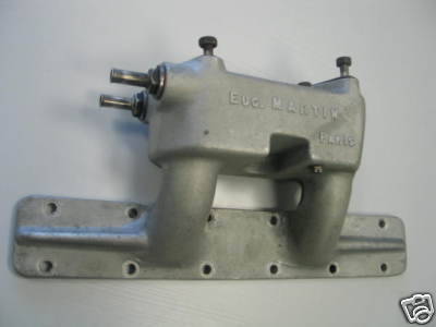

pareil :
du tube de 56/60 serrurier , un silencieux de n'importe quoi qui passe et qui est gros en passage , pis un poste a l'arc ......
un rabotage de culasse se calcule sur un moteur de préférence en forme et aime bien un travail des conduits avec .......
pour le carbu on t'en a parlé !
reprend le post projet de "gothenoise" sur sa 203 tu as des photos du carbu .....
autant pour moi ! c'est la présentation de guenavel qui comporte des tophs de collecteurs oui ici :
http://kruzin.frenchboard.com/presentation-f8/un-nouveau-en-203-t535.htm
deux simples corps verticaux:
Moteur 403... - Page 3 203_ma10
Moteur 403... - Page 3 0005_110
horizontal:
Moteur 403... - Page 3 96b67110
joliiii!
Moteur 403... - Page 3 40910611
Moteur 403... - Page 3 Img_6710
