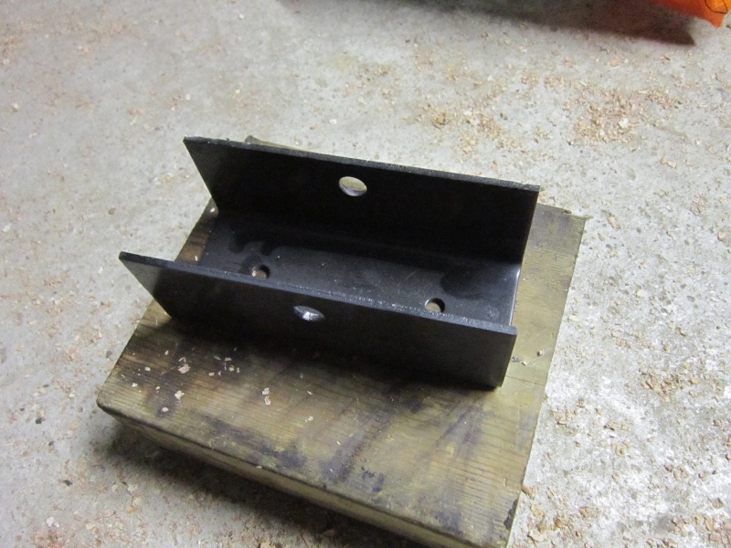

J'ai récupéré cette semaine au boulot 2 pièces comme ca:
La Colorale de ma femme! - Page 6 Img_1023
Ce sont des supports qui sont sur les camions et que l'on démonte presque systématiquement pour les mettre...à la benne!
La cote interieur du "U" correspond pile-poil a celle des supports moteur du Chevy.
Apres un petit retaillage, ca donne ca:
La Colorale de ma femme! - Page 6 Img_1110
La Colorale de ma femme! - Page 6 Img_1111
Coté gauche, ca passe nickel, meme avec la crémaillère. Plus qu'a souder 4 goussets de renfort, ce que je ferais au final apres sablage.

ton support cote chassis est beaucoup tros faible soude des triangles de refort sur ton chassis
La Colorale de ma femme! - Page 6 Empty
MessageSujet: Re: La Colorale de ma femme!   La Colorale de ma femme! - Page 6 EmptyLun 25 Mar 2013 - 14:21
Plus qu'a souder 4 goussets de renfort, ce que je ferais au final après sablage.
