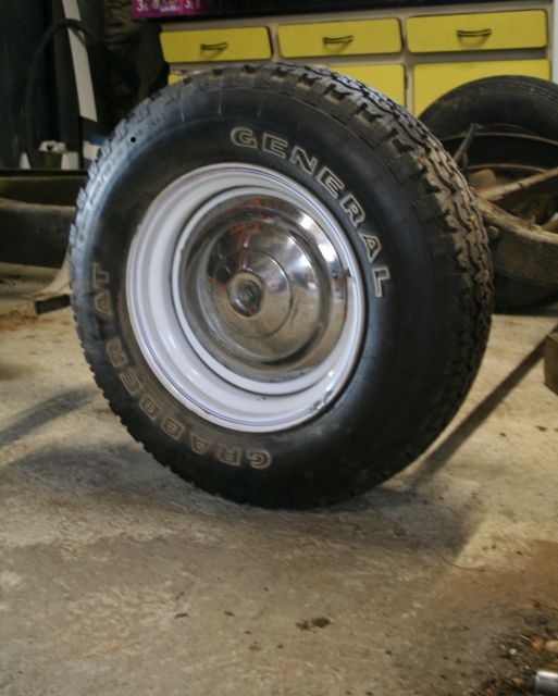

Pour les jantes ar, ce sera ca:
Sauf si je trouve un enjo plus "lisse"...

ou les ford :
http://www.leboncoin.fr/equipement_auto/205092121.htm?ca=13_s
Messages : 2735
MessageSujet: Re: La Colorale de ma femme!   Mar 26 Juil 2011 - 11:37
Pas con... en plus, je sais ou en trouver des comme ca! Wink
Messages : 2869
MessageSujet: Re: La Colorale de ma femme!   Mar 26 Juil 2011 - 11:40
que veux tu c'est le systéme qui veux ça! on fait des kit ! lol! des "pleugue ande plaie" y disent!
Messages : 28860
MessageSujet: Re: La Colorale de ma femme!   Mar 26 Juil 2011 - 12:01
tu m'aurais dit ça on aurait "échangé" pj !
j'ai du meme genre . bah
Messages : 6517
MessageSujet: Re: La Colorale de ma femme!   Mar 26 Juil 2011 - 12:39
comment tu les fixes les enjos Ford si t'as un voile qui n'a pas le même profil ? scratch
Messages : 2869
MessageSujet: Re: La Colorale de ma femme!   Mar 26 Juil 2011 - 13:17
tu soude les clips sur la jante
