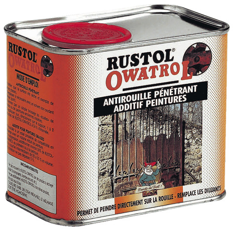

pour ta patine
Rustol essuyé ;
Avantage ça ravive la peinture  d'origine survivante et ça fixe la rouille
Assez long à sécher et sensible à la poussière tant que ce n'est pas sec
Simca 1300 style "Rat Rod" ou patina 13169

Oui j'utilise pas mal le Rustol, mais comme tu dis, ça reste collant trop longtemps :-(
