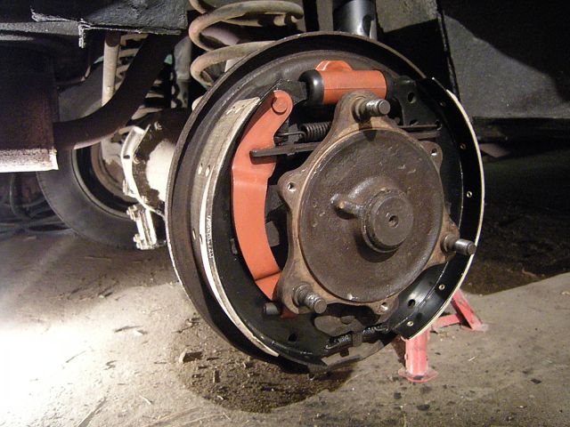

Je n'ai tjrs pas de freinage "normal" sur la 404 à cause de ce satané Hydrovac qui ne me donne plus envie de m'en occuper. La solution serait d'investir dans un Hydrovac neuf a 700 euros, mais j'ai pas confiance avec ce systeme fragile et capricieux.(cf. club 404)
Je suis "branché" donc en direct (MC>cyl de roues) mais ça ne freine pas evidement.( ou tres peu).
J'arrive pas à comprendre pourquoi sur une autre voiture avec un systeme de freinage normal (genre Aronde Vedette ect...) ,ça freine normal et pas sur une 404 sans l'hydrovac!? Tout parait semblable bon sang! les Cyl de roues, MC ect.. On m'a dit que c'etait parceque les cylindres de roues sont plus gros! faut pas deconner, la pression à la pedale devrait pousser les pistons meme sensiblement plus gros!? (la force hydraulik est puissante non?!)
Bref admettons que ce soit la cause.. un MC plus gros (meme énoooorme) pourrait pousser ces pistons et avoir un freinage normal? non?
(S'il vous plait pas de conseils genre "Fous des disques" ect...  dents )
En fait, c'est un plus petit qu'il te faut, de plus petit diamètre.
Si tu veux te passer de l'assistance au freinage, que réalise l'hydrovac (en gros: la dépression agissant sur sa membrane pousse le piston à ta place comme si tu avait deux ou trois guiboles de plus pour appuyer sur la pédale), il faut un moyen d'augmenter la pression dans le liquide hydraulique sans pour autant avoir besoin de muscler exagérément le mollet.
Comme la force exercée sur un piston est égale à la pression x la surface du piston, il faut donc diminuer le diamètre.
L'inconvénient, c'est que tu vas avoir une course de pédale plus longue, puisque le volume de liquide à déplacer reste le même.

De toute façon, et sans vouloir jouer les oiseaux de mauvaise augure, tu ne vas pas tellement avoir le choix.
En regardant ta première photo, je viens de percuter que tes mâchoires de frein avant ne sont pas auto-serrantes. Il n'existe aucun maitre cylindre capable de pousser ce dispositif sans assistance. bah
Ah interressant ça... ok.
