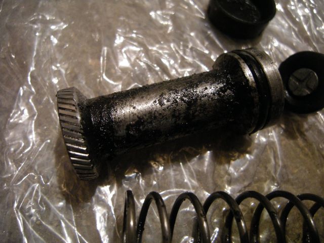

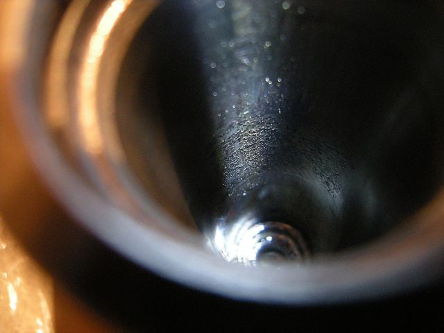

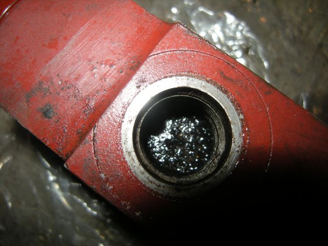

J'ai rajouté des rondelles pour que le trou tombe mieux.(page 1) Rien a faire.. j'ai joué du reglage de la tige..rien à faire non plus.. je comprend plus..ça marchait avant!
Y'a quelque choses qui s'est desintegré et a laissé plein de merde.. mais quoi?? un autre joint? lekel?
(Je remet les photos de mon 1er post)
Clapet MC Purge impossible!> - Page 2 12.2
Clapet MC Purge impossible!> - Page 2 12.3
Ca parait oxydé! mais pas du tout! c'est de la crotte collé! le fut est nickel..
Clapet MC Purge impossible!> - Page 2 12.4
Evidement tout a ete nettoyé aux ptits oignons!
Ca fait la 6eme fois que je demonte mon MC de la voiture, j'en peux plus..
J'aimerais bien voir un plan shema du montage interne de ce MC avec toutes les pieces..mais introuvable..

tentes un passage d'air comprimé gentiment par les deux trous , tu pourras déja subodorer le souci .....
sans liquide bien sur .....
remonte le comme d'origine avec ses rondelles .
la merde ne vient pas plutôt d'une remontée de ton circuit en purgeant ou du bocal ?
tes flexibles sont pas "enflés" ?

Quels trous? MC en place?
Bocal, tetine, c'est nickel.. flexibles? ah..j'ai pas demonté..mais ça n'empecherai pas une purge!?
non la merde etait collé de chez collé!!

dans la descente de bocal , le trou "alimentation" et le "dilatation" sur les croquis .
les flexibles peuvent enfler dedans avec la vieillesse et faire clapet en retour .
faut etre sur de tout .

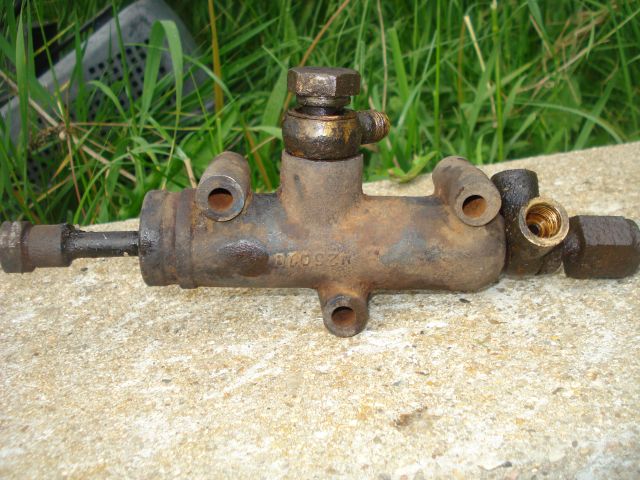

Le mien d'origine:
Clapet MC Purge impossible!> - Page 2 05.37
La refab:
Clapet MC Purge impossible!> - Page 2 05.38
Est-ce que n'importe quel MC de 1 pouce irait? parceque si c'est pour les fixations c'est pas un probleme ça.. Mais qu'en est-il des raccords? standard?
