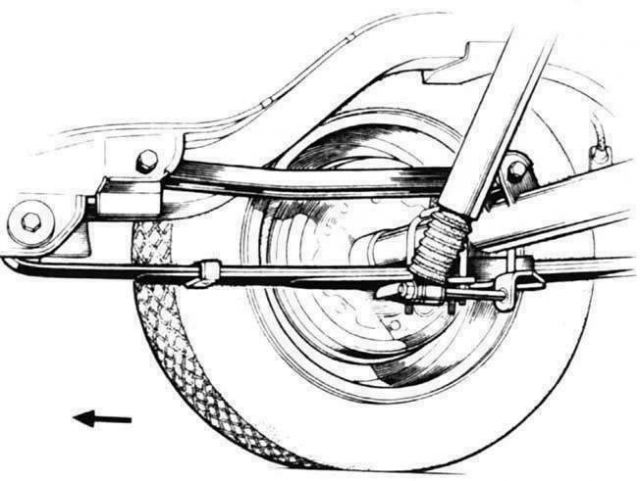

Et ça c'est quoi?
Tirants de pont ? > - Page 2 12.8
Tirants de pont ? > - Page 2 Empty
MessageSujet: Re: Tirants de pont ? >   Tirants de pont ? > - Page 2 EmptyDim 17 Juin 2018 - 10:05
dans ce ce cas précis on notera que la lame est rectiligne et parallèle au bras , on peut aisément deviner qu'en  oscillation le bras rigide deviendra alors oblique , compensant la diminution théorique de longueur dans un sens ou l'autre de la lame qui se cintre ( on considérera uniquement la partie de lame entre la jumelle avant et la fixation au pont bien sur , l'autre coté n'a pas d'incidence sur le déplacement du pont ) , ça parait pas très catholique mais quand on voit le guidage d'un pont d'impala avec son simple tirant supérieur c'est pas pire .......
de plus la mise en oeuvre est quand même simpliste ........
et c'est d'origine d'époque sur les rs 2000 je le répète !
c'est vendu actuellement en repro pour les caisses ford de rallye vintage .
