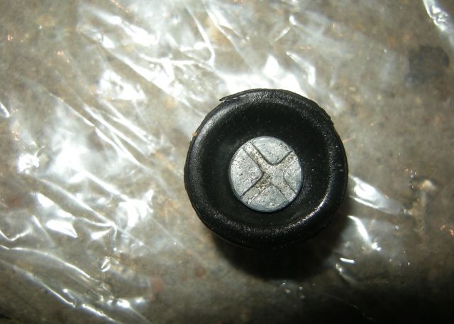

Bon ça y'est j'ai operé! un MC de vedette est un vrai plaisir à déposer! What a Face
Alors le seul truc visible bha..c'est des particules de caoutchouc desintégré et collé a mort un peu partout! bizarre je sais pas d'ou ça vient.. La coupelle n'etait pas grippée..
Ca parait oxydé! mais pas du tout! c'est de la crotte collé! le fut est nickel..
Ce joint clapet s'est usé prematurement je pense! Shocked Est-ce lui qu'a tout degueulassé?
J'achete un kit repa chef?
Messages : 1495
MessageSujet: Re: Curieux phénomène! (freins) >   Mar 12 Juin 2018 - 13:04
le caoutchouc est bouffé par le silicone
Messages : 31196
MessageSujet: Re: Curieux phénomène! (freins) >   Mar 12 Juin 2018 - 13:10
bha bravo! j'espere que le kit repa sera adapté!
