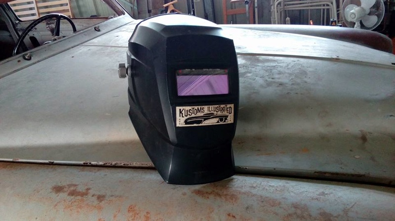

salut!
J'ai l’écran de ma cagoule de soudure qui barre en couille ! j'ai l'impression qu'elle opacifie moins vite qu'avant, et elle ne se ré éclairci pas a chaque fois pale la galére!
Je connais pas le nom que sa porte exactement , et quand je rentre les références sur google, il me sors que des masque de soudure complets ( y en a des pas cher du tout d'ailleurs!), ou les écrans qui correspondent pas aux miens choqué est ce que quelqu'un connait une adresse ou je pourrais trouver ça ? j'en ai bien trouvé un qui correspond, mais 75 balles !!  Shocked
merci de votre aide Wink

c'est tes piles qui sont hs.
il y a une méthode pour réparer pour environ 5 euros.
je l 'ai fait sur le mien.
tu dessoude les piles d''origine.
tu soude à la place deux supports de piles aaa comme ça
https://fr.rs-online.com/web/p/porte-piles-supports/5123580/
tu mets 2 piles aaa de chaque coté et ton masque est sauvé.....

quelle pile ? scratch c'est pas sensé marcher au solaire ce truc Suspect
Messages : 22636
ou acheter un ecran a cristaux liquide pour masque de soudure Empty
MessageSujet: Re: ou acheter un ecran a cristaux liquide pour masque de soudure   ou acheter un ecran a cristaux liquide pour masque de soudure EmptyJeu 26 Avr 2018 - 11:00
si , mais cela recharge des piles (batteries exactement) type bouton , ouvre tu les verras

Zed a écrit:
et oui mais si tu ouvre ta cellule tu verra qu'il y a deux piles à l 'interieur.
c'est ces piles qui une fois hs font déconner le masque.
elles ne se détaille pas bien sur.
j ai réparer mon masque comme indiqué ci dessus et ça marche.maintenant je change juste mes piles quand je sens une faiblesse

voila mon masque
ou acheter un ecran a cristaux liquide pour masque de soudure 26pyzl
surtout bien respecter la polarité

Ah ben, j'ai vraiment pas eu de pot, moi.
Paske le mien, il avait un compartiment qui s'ouvre pour changer la pile: un accu type bouton, mais gros.
Je l'ai changé par un neuf, et ça déconnait quand même.
Ya pas: quand t'es verni, t'es verni dents

gilles 49 a écrit:
voila mon masque
ca fait creature de frankenstein, mais a l'interieur du "crane" lol!
le truc c'est que j'ai pas de fer a souder pour le fil electrique Neutral je crois qu'entre l'achat d'un fer a souder et les portes piles, ca va me couter aussi cher qu'un nouveau masque ... bah

MessageSujet: Re: ou acheter un ecran a cristaux liquide pour masque de soudure   ou acheter un ecran a cristaux liquide pour masque de soudure EmptyVen 27 Avr 2018 - 12:40
effectivement , Gillou, aprés avoir combattu un moment contre l'ecran qui n'avait pas été prévu pour un demontage ( tout était collé) j'ai trouvé une pile bouton minuscule carrément soudée oui bon, le probléme c'est que j'ai abimé l'ecran en demontant ou acheter un ecran a cristaux liquide pour masque de soudure 561857
