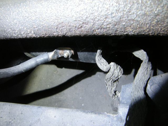

Possible à voir de près , je pense à cela ..premier jet ...zut il manque le cable du - batterie à la masse ...faut que bosse mieux Cool
Avec la boite cotal se sont des electro-aimants qui sont insérés dans la boite et je ne sais pas si ils sont toujours sous tension pour une vitesse donnée ou juste une impulsion ... si oui , je suis pas certain qu'ils supportent du 12 volts en permanence ..pour le démarreur pas de PB

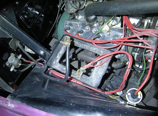

Le cable noir du demarreur rejoins le relais du tablier..tu vois?
Je crois qu'il a interverti les fils en fait..ce cable noir etait donc a la masse..(+)

C'est un peu mon schéma (justement le câble que j'ai oublié) ..je regarde cela à tête reposé demain ....le démarreur est accessible pour prendre une photo ?
Messages : 31439
MessageSujet: Re: spécialiste VEDETTE ??    Jeu 12 Avr 2018 - 14:57
Bha pas facile oui..j'essaierai demain..
