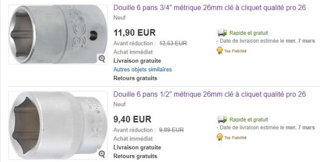

Les outils c'est pas mon fort! je travail avec des bouts de bois et des silex moi!
Il me faut une douille à clée de 26 normal classique quoi.. mais je tombe sur des 1/2 ou 3/4 ? c'est quoi ces trucs? le carré derriere?

Pour les 3/8 - 1/4 - 1/2, vous trouvez ces valeurs sur les clés à cliquets, les douilles et les clés dynanomètrique, cela correspond au trou carré dans lequel vous connectez votre douille sur le cliquet : 6 mm pour le 3/8 , 10 mm pour le 1/4 et 12,5 mm pour le 1/2

Impeccable ça!
merci bcp m'ssieur!
