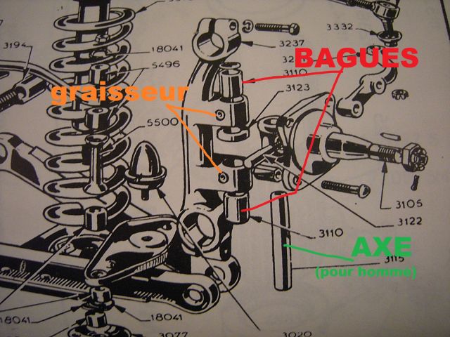

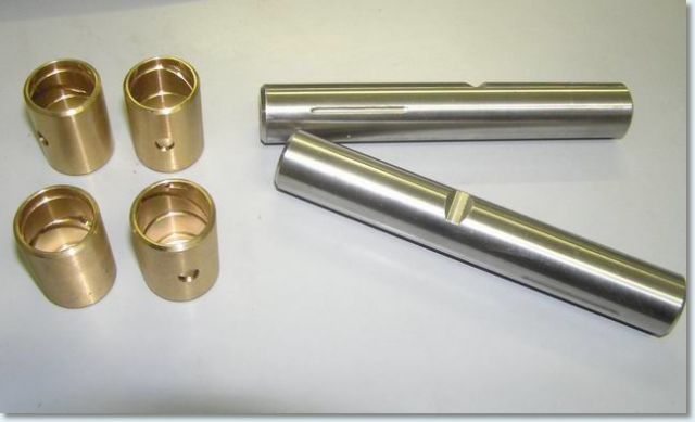

Sur la Vedette, j'ai un leger jeu dans mes axes de fusées du train av. Ca n'empeche pas de rouler mais ce serait bien s'il y en avait pas du tout ..mais pour cela faudrait changer axes et bagues en bronze et surtout etre equipé d'une presse, sans compter qu'il faudrait demonté bcp de truc du train!pale
Donc.. je me suis dit..comme j'ai un gros graisseur a chaque bague en bronze (4 au total!), existe t-il une graisse chargée en particules magique pour combler ce jeu?
et donc je vous le demande! parceque moi je sais pas.. donc vous allez me dire.. Very Happy

graisse noire au molybdène genre molykote a la pompe a graisse ( tu vides une cartouche normale dans une boite et tu la re-remplis avec ta molykote ) c'est la meilleure pour tout ce qui est roulements , ça évitera une aggravation mais l'usure étant l'usure ça enlevera rien , je te conseille quand meme de mettre un kit réparation de coté pour plus tard

Je remonte ce post et mon probleme d'axes de fusées.. je m'entraine sur un bout d'train que Furax m'avait filé.. impossible de sortir l'axe! peut etre est-il soudé par la rouille au niveau du pivot? je vais faire tremper au WD40 on verra demain..

Dans les bagues en bronze que l'on voit l'axe nage dedans! ça doit coincé dans le pivot! acier contre acier... bah
Messages : 29587
MessageSujet: Re: GRAISSE magique? >   Ven 9 Mar 2018 - 9:16
c'est normal l'axe reste solidaire de la fusée et pivote dans les bagues , le contraire s'userait tres vite .
essaie avec un serre joint et des douilles de cliquet comme entretoises peut etre pour le décoller , ce qui est sur c'est que le montage doit etre un peu serré c'est normal .
au pire il te faudra approcher un pote qui a une petite presse .....ça doit pas etre 10 tonnes non plus .
