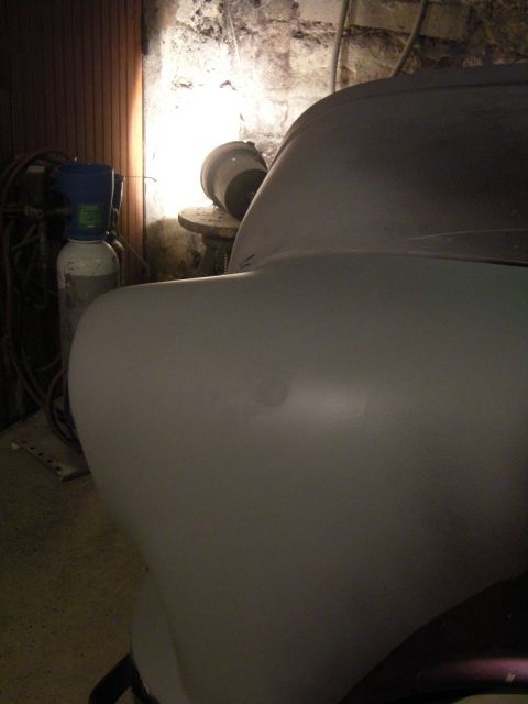

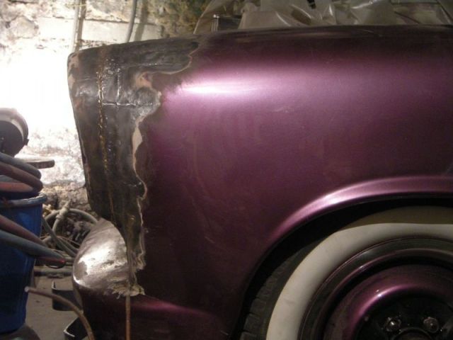

MessageSujet: Re: * Vedette 53 Kustom"GoOd TiMeS" Vol.6! * >>   Mer 25 Oct 2017 - 14:33
Reprise des hostilités!
La courbe de l'aile me plait deja mieux!
On se rend pas bien compte la foto est pourrie je vous l'accorde!
On voit la soudure brasure qui date et qui m'a bien fait chier!

C'est un sacré boulot !
Tu as découpé plus large pour éviter de désouder la partie brasée c'est ça ?
De combien de cm tu as remonté le tout ?
Messages : 31838
MessageSujet: Re: * Vedette 53 Kustom"GoOd TiMeS" Vol.6! * >>   Mer 25 Oct 2017 - 23:21
Oui decoupe pour eviter la brasure mais par endroit j'etais obligé de tomber dessus! ggrr
Remonté de 2,5cm environ et avancé de 2cm ..
Je reste bien inquiet sur le resultat final..j'ai l'impression qu'il restera quand meme une certaine cassure sur le dessus de l'aile.. L'aile de la vedette est carré! contrairement aux Merc qui sont bien rondes.. Crying or Very sad

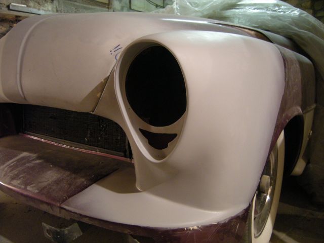

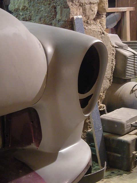

MessageSujet: Re: * Vedette 53 Kustom"GoOd TiMeS" Vol.6! * >>   Lun 30 Oct 2017 - 14:42
Y' a deja de meilleurs harmonies!
La fameuse cassure a grandement diminuée et devient enfn acceptable..
Bon reste a voir une fois finie tout remonté et peint et a l'exterieur..
