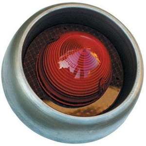

Je viens de trouver un truc qui va peut etre me simplifier la vie! un kit de frenchage de feux Ford 53! pret a souder! A voir si ils ont des cabochons sympa..
Ils font 15 cm de diametre donc le cabochon doit faire 10 je crois..Il faut que je fasse une simulation.. ce serait pas mal ça..

y a aussi ca que tu trouve a pas chère sur LBC! avec plusieurs diametre possible, Laughing
mais je pense pas que ce soit au gout d'Artman bah
