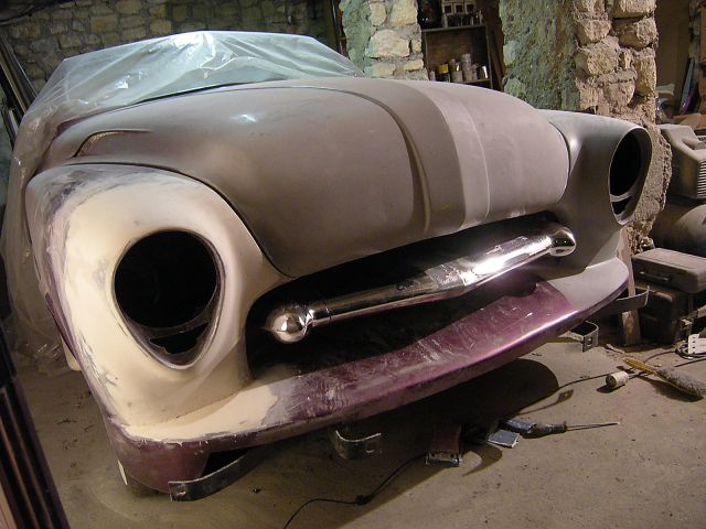

Je kiff ma face! dribble
Encore 1ou2 cm de retrait aurait ete byzance! Mais ça me ferait modifier les obus Cad! ils sont chromés j'y touche plus..

laisse comme ca elle est top! super
juste pour la critique, je suis pas fan des moulures de capot latéral,
mais ca c'est moi Laughing
coté jonction aile / plage, tu as fait un joint congé ou c'est juste la soudure ? scratch
Un classique gimmick Kustom. On aime... ou pas!
Messages : 31838
MessageSujet: Re: * Vedette 53 Kustom"GoOd TiMeS" Vol.6! * >>   Jeu 9 Nov 2017 - 8:54
T'es bien la 1ere personne qui n'aime pas! ou tu l'as mal vu surement..
Un joint congé? c'est soudé et mastiqué pour l'arrondi...
Messages : 31838
MessageSujet: Re: * Vedette 53 Kustom"GoOd TiMeS" Vol.6! * >>   Jeu 9 Nov 2017 - 8:55
T'es bien la 1ere personne qui n'aime pas! ou tu l'as mal vu surement.. D"ailleur sur ta caisse ce serrait pas degueux! Twisted Evil
Si un modo pouvait changer le titre pour Volume 6 ! What a Face
Ou 1963 editer le 1er message de ce topic!
Merci!

houai, donc c'est un joint congé Very Happy Very Happy Very Happy
pour le "Gimmick" ou chimilimiliblik, possible, sur les photos ont ce rend pas trop compte! mais je finirais bien par la voir un jour !!! Laughing
Messages : 4523
MessageSujet: Re: * Vedette 53 Kustom"GoOd TiMeS" Vol.6! * >>   Jeu 9 Nov 2017 - 10:32
et une nervure sur la plage, au centre, ce serait trop ou ...

Nan.. plutot des ptites moulures (3) sur le dessus de la calandre.. je vais voir ça..
Je connaissais pas le joint congé! Laughing

vu que j'adore la premiere version de calandre vedette je serais assez pour un "rappel de style" de ce genre avec tes trois nervures ( discretes cependant ) ...
pour le reste si tu dis que c'est plus beau je fais largement confiance a ton bon gout , et pour les scoops de capot forcément mon coté 50's kustom addict me dit d'aimer ..... Laughing

Un truc du genre en plus serré.. Twisted Evil
Mais je sais pas comment je vais les faire! Rolling Eyes

rondin brasé affuté au disque lamelles .

MessageSujet: Re: * Vedette 53 Kustom"GoOd TiMeS" Vol.6! * >>   Ven 10 Nov 2017 - 9:42
Ah bha oui pas con! super

Un peu de mastic pour la finition et hop hop!

pas mal du tout ca !!!! super
tu vas les chercher ou tes idées ????? scratch

Je pensais que tu la laissais chromée !
Messages : 31838
MessageSujet: Re: * Vedette 53 Kustom"GoOd TiMeS" Vol.6! * >>   Dim 12 Nov 2017 - 15:32
Elle sera chromée oui! oui

T'as loupé un sacré episode là! mes chromes c'est de la metalisation sous vide + vernis. ! Rolling Eyes
Avce ce procedé tu peux chromer ce que tu veux! meme du bois!
