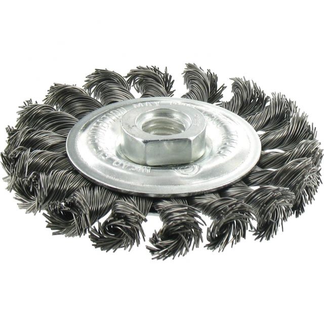

pour ma part, j'utilise une brosse tressée monté sur disqueuse, ca va plutôt bien, par contre lunettes et masque obligatoire!!! Very Happy

C'est quoi comme brosse ?? nylon ou bien acier ??
T'as une tof a nous mettre ?? scratch

yaka demander!
les deux vont bien, la 1 est plus grosse et demande une disqueuse plus puissante! la 2 est plus adapter pour les partie angulaire, les recoin !!!!

c'est le contraire, la 1 pour la finition, la 2 pour les grandes surfaces! Very Happy

Moi je bosse qu'avec ça!
Decapage carrosserie - Page 3 25.29

Et vous utilisez ça sur une meuleuse d'angle ??
Avec ou sans variateur de vitesse ??

Oui meuleuse! moi j'ai pas de vario mais je le regrette parfois.. Twisted Evil La brosse est lourde et quand ça tourne a fond t'as pas interet a coincé l'bazar! Decapage carrosserie - Page 3 497992 ca m'est arrivé..mon poignet s'en souvient!

un conseil qui peu paraître bête.
mais avec ce genre de brosse,lunette gants et masque....
quand un brin de métal ce détache ça fait pas du bien dans l’œil.
ha oui, j'avais oublié les gants,!!!
et ont peut rejouer un tablier de protection! j'ai eu le cas cet APM d'un fil d'acier planter dans le ventre, rien de grave, mais pas tres agréable! No

avec une disqueuse a grande vitesse c'est du suicide .

c'est la seule manière efficace que j'ai trouvé!!!
maintenant, c'est sur qu'il faut deux mains pour la tenir et pas aller trop dans les angles!

Gants lunette et casque anti bruit! on fatigue bcp moins.. j'en ai eu des fils planté un peu partout sur le corps! What a Face Meme un dans l'oeil pendant ma periode d'insouciance qui m'avait emmené direct aux urgences!
C'est vrai que le maniement d'une disqueuse avec brosse lourde demande une certaine connaissance !
