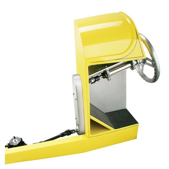

Intéressant , cela peut solutionner bien des PB...mais, pas donné 500$ !

tres astucieux

réalisable aussi à partir de de chaines de distribution  j'avais posté il y a longtemps une cliché d'une réalisation de ce type

du BMW E36 par exemple tout est quasi pret

Le premier lien serait une cascade de pignon, le deuxième par chaine mais "Some parts are not legal for use in California or other states with similar laws/regulations "

Oui c'est réalisable en Made self Very Happy

Le préfère le truc bien fermé qui baigne dans l'huile Very Happy

Voilà le cliché dont je parlais plus haut

j'avais fais le méme genre de renvoi sur ma 'baignoire drag' et tout le monde s'était foutu de moi .....

j'avais deja vu ce type de montage en autocross, ca permettait de surmultiplier suivant le nombre de dents du pignons, mais il faut prévoir un système de tendeur pour la sécurité comme sur le montage d'ACR et un carter serait bien venu!!!

A l'état brut , sans carter , je trouve ça plus jolie oui super

coté esthétique, je te rejoins, super mais imaginons que pour une raison X, le câble Y ou le fils électrique Z vienne dire bonjour a la chaine, et lui face une grosse bise, c'est le tout droit assuré! bah
