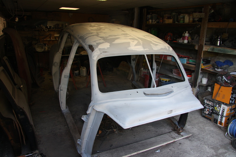

salut, ca avance ca avance, après avoir dépoussieré et dégraissé, j'ai passé mes deux couches d'antirouille a l'intérieur,
mercevette - Page 4 Misvet13
puis, comme j'avais le pétard en main, j'ai appliqué une fine couche d'apprêt pour isoler et faire ressortir les défauts (et il y en a!!!) puis, 1er ponçage, il y en aura beaucoup d'autres et enduit !!!!
mercevette - Page 4 Misvet12

MessageSujet: Re: mercevette   mercevette - Page 4 EmptyMar 31 Oct 2017 - 8:38
Coque prête en attente du RDC bravo

MessageSujet: Re: mercevette   mercevette - Page 4 EmptyMar 31 Oct 2017 - 9:50
si je peut me perméter mi je fixerais la coque au chassis avant de tout mastiquer ca evitera de recommencer apres car abimé dans les manip scratch scratch
bon faut dire que je suis un peu bourrin aussi dents dents dents

MessageSujet: Re: mercevette   mercevette - Page 4 EmptyMar 31 Oct 2017 - 10:10
oui, t'as raison, c'est plus une protection contre la rouille et en attente de la poser sur ces roues.
en parallèle, je fini de découper la merco pour pouvoir faire l'accouplement, ca devrait pas tarder geek

Messages : 3215
MessageSujet: Re: mercevette   mercevette - Page 4 EmptyMar 31 Oct 2017 - 13:40
...oui mais après alors, paske mettre l’apprêt avant, c'est pas logique...
Messages : 895
Localisation : aisne
MessageSujet: Re: mercevette   mercevette - Page 4 EmptyMar 31 Oct 2017 - 14:06
je me plante peut être, mais ne pas en mettre, c'est laisser la caisse rouiller et donc devoir refaire tout alors que là, j'ai juste a décaper l'apprêt au endroit ou je dois souder et le reste est protéger!
enfin, je le voie comme ca! bah
Messages : 32008
MessageSujet: Re: mercevette   mercevette - Page 4 EmptyMar 31 Oct 2017 - 15:40
nan t'as raison.. au moins tu bossera avec du propre! c'est tjrs bon pour le morale !

Messages : 5498
MessageSujet: Re: mercevette   mercevette - Page 4 EmptyMer 1 Nov 2017 - 1:50
L après n est pas étanche ,sa protège rien ,mis à part dès salissure ,mais sa vas ralentir l oxydation un peut
Messages : 895
MessageSujet: Re: mercevette   mercevette - Page 4 EmptyMer 1 Nov 2017 - 1:58
ben, je la laisse pas dehors non plus, juste la protéger de l'humidité ambiante ca devrait le faire!
