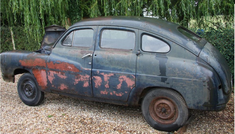

donc voila tout d'abord un merci pour l'accueil qui m'a été fait ici, ensuite, mon projet, certain de vous le connaissent déjà!!!
pose d'une caisse de vedette sur un châssis  ou plustot plate forme de Mercedes CLK cabrio
et j'ouvre les hostilitées en vous demandant si cette photo vous choque ????
j'expliquerais plus loing le pourquoi de cette question mais ca va surement tomber sous le sens!!!

MessageSujet: Re: mercevette   mercevette EmptySam 30 Sep 2017 - 11:22
Sans doute les emplacements des jantes dans les passages de roues .
En ligne
Messages : 33324
mercevette Empty
MessageSujet: Re: mercevette   mercevette EmptySam 30 Sep 2017 - 11:51
la poignée qui tombe..
Messages : 3568
mercevette Empty
MessageSujet: Re: mercevette   mercevette EmptySam 30 Sep 2017 - 12:07
Oui car c'est injuste de réserver un tel sort..... à se capot....
Je rejoints Martin sur ce point la...
Messages : 932
Localisation : aisne
mercevette Empty
MessageSujet: Re: mercevette   mercevette EmptySam 30 Sep 2017 - 12:17
bon, alors ca vous choque pas! oufffff!!!!
j'ai reculer les passage de roue de 10/15 cms car en prenant mes repaires sur la merco, je me suis rendu conte que je me suis axé sur l'empattement, la largueur de voie, mais je suis passé a coté du fait que Madame merco a un cul plus court et un nez plus long que Mme vette!!!!
en clair, l'empattement est le même, mais problème de centrage et je me retrouve avec un radiateur qui avance trop sur la calandre de la vette!!! donc je vais devoir découper les ailes et les inverser droite gauche pour rattraper le coup en espérant ne pas avoir trop de déformations a la repose !!!

MessageSujet: Re: mercevette   mercevette EmptySam 30 Sep 2017 - 12:23
Sur ton montage ça m'etonnerai que t'es reculé de 10/15 cms!!
Messages : 932
mercevette Empty
MessageSujet: Re: mercevette   mercevette EmptySam 30 Sep 2017 - 12:56
j'ai peut être pas respecter les proportions, alors la même en exagérer!!!
mercevette Captur13
Messages : 932
mercevette Empty
MessageSujet: Re: mercevette   mercevette EmptySam 30 Sep 2017 - 12:59
dans ces conditions, reprise de la porte arriere pour une coupe droite ?
pour le capot, JP t'inquiete pas il avait été remisé proprement et a retrouvé sa place (provisoirement)
