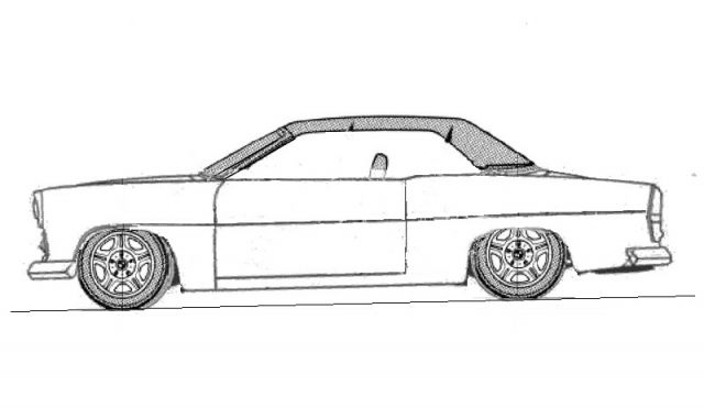

| Je viens de récupérer des morceaux d'Ariane suite à une tentative de transformation en cabriolet. Je résume Une caisse sur train arrière (pas de roues à l'avant) Les portes arrières soudées (joints bouchés avec de la mousse PU et de la choucroute mélangée à de la laine d'acier) Portes avant non rallongées Moteur revendu par le pote casseur qui a récupéré l'objet (je lui ai laissé la boîte) Le toit coupé à la disqueuse (tous les montants et à l'avant en travers au niveau des déflecteurs de porte) Quand j'ai visité la casse il y avait à côté une BM E36 en coupé et j'ai tout de suite remarqué que les cotes des deux voitures étaient relativement proches. Puis j'ai repensé que les E36 se sont aussi fait en cabrio Comme il m'a laissé les morceaux d'Ariane pour presque rien (Une bouteille de Buffalo Trace et un Sofim hors d'âge)j'ai tout embarqué. Je pourrais me servir de quelques éléments de carrosserie et avec les autres faire des masters pour tirere des moules. J'ai gribouillé ce truc là: Deux constats: -l'inclinaison du pare brise me ferait préférer une E30 mais ces bêtes là sont devenues intouchables en cabrio et les cotes sont trop différentes. -Les ailes arrières "descendantes" risquent de ne pas cacher competement le rangement de capote et des ailes de Chambord pourraient être plus cohérentes (et permettraient peut être un continental kit) Le statut de "voiture de zyva qui schouffe en bas des immeubles" de la E36 doit permettre d'en trouver à des prix raisonnables. | |

| Ton dessin d'Ariane est curieux..c'est un peu moins tassé non? ça la valorise pas! deja que c'est haut en flanc.. Sinon la greffe du PB et capote me laisse un chouille septique sur le plan esthetique.. mais je pense que la priorité n'est pas là, encore une fois.. _________________ ♦♦♦♦♦ There is a very fine line between "hobby" and "mental illness"

| et en largeur, ça passe bien, | |

| Ariane et BM E36 = même empattement ?? Et coté tableau de bord , tu fait quoi ?? | |

| 18 mm d'écart sur l'empattement et assez de latitude pour la voie. Côté tableau de bord,rien de défini, la "simplicité" dicterait de garder le tableau de la BM, l'esthétique préfererait celui de l'Ariane. En fait le projet consisterait à poser une ceinture de caisse et les deux capots d'Ariane sur une structure de BM E36 déshabillée de ses ailes et de la peau extérieure de ses portes en conservant tout le reste. Je vois bien un moule de toute la longueur de l'Ariane pour tirer une pièce complète par côté qui serait ensuite découpée en 3 pour adapter la longueur de porte à la structure de la porte BM | |

| +1 Tu pourrais même te payer le luxe ,de modifier ou bien même de supprimer la ceinture de caisse afin d'y intégrer un baguettage de la muerte kitue grave!! | |

| A la vue des tes croquis, hormis l'aspect esthétique, il faut prendre en compte les bas de caisse de la E36 (il font partie de la structure de mémoire) et le porte a faux avant ( en tout cas pour un 6) et ne pas trop jouer avec le radiateur (le système de refroidissement d'une BM est très efficace, mais doit s'entretenir). @+ Martial P.S : Et moi je suis très content de mon daily E36 | |
