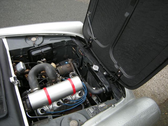

Je dois modifier mon filtre a air car avec mon nouveau capot ça touche un peu avec les soubressauts du moteur!

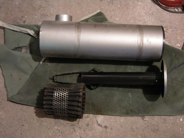

Mais au demontage, je suis etonné de voir cette conception de filtre a air! A quoi sert cette longue partie tubulaire vide devant le filtre a air classique?? pourquoi aussi long? scratch
Je dois tout raccourcir de 10cm je pense que ça n'aura pas d'incidence?
Messages : 1474
MessageSujet: Re: Filtre a air 404 ? >   Sam 19 Aoû 2017 - 14:32
Cela sert a éviter les turbulences

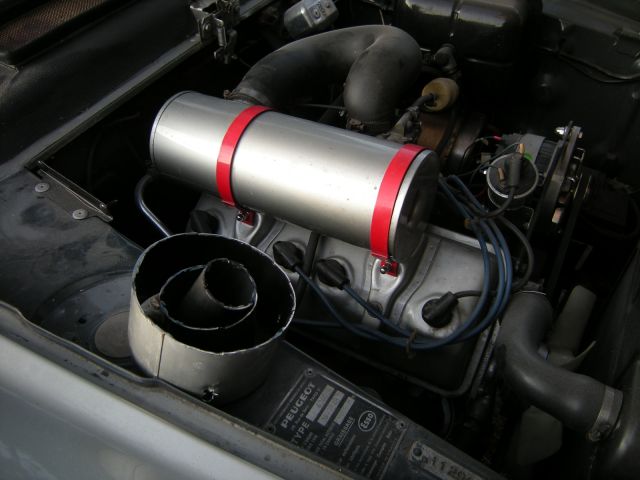

Bon toute façon c'est fait! 7 cm en moins dents et sans repeindre! juste soudé le tube interne.. on vera bien..

c'était une partie de la chambre de tranquilisation.............

Le filtre en lui-même n'est pas beaucoup plus long d'origine?
Ca ressemble beaucoup à du 403 et sur une 403, il est plus long!
Les brides en rouge, c'est d'origine???? Tu prends des risques la..... Laughing Wink
Non il est court comme ça! plus long je ferme plus le couvercle! c'est curieux c'est sur..
Ca fait un moment que les brides sont rouges! aime bien moi! Smile

Je sais pas trop ce que tu as fait!
Mais il serait judicieux de remettre le tube de tranquillisation même s'il est plus court

Je l'ai evidement ressoudé! Twisted Evil
Je viens de faire un peu de route..aucune difference... c'est tout bon!

Très bien Very Happy ..ce genre de détail peut entrainer un ralentis instable et/ou des trous à l’accélération...foi de motard lol!

enfin j'ai fait ça..:
