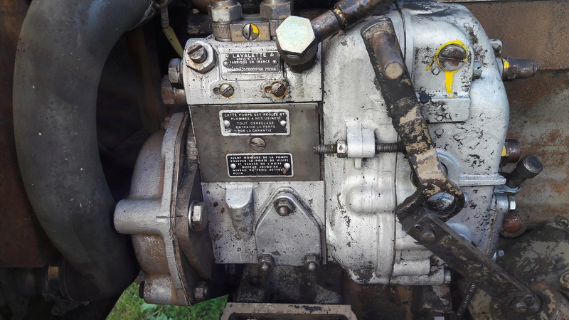

Ils veulent te dire : "L'Amorçage de la pompe" peut être
MessageSujet: Re: huile moteur   Lun 21 Aoû 2017 - 1:23
J'ai une question, sur cette tof on distingue la pompe mazoute à gauche en bas , le collecteur est vers la partie encore tolé.
Et donc on voit comme une pipe d'admission sur le devant du moteur .
C'est un multi-conbustible non ?
Messages : 2973
MessageSujet: Re: huile moteur   Lun 21 Aoû 2017 - 10:31
Le collecteur arrière sur la photo ,sert a alimenter en air les deux pistons moteur du milieux.
Le collecteur en premier plan sert a alimenter en air les deux pistons extérieur ,qui servent a gonfler les bombonnes d'air comprimé .
On remarquera en arrière plan , deux sorties sur le filtre a air a bain d'huile .
Sur la  photo du dessous , la flèche en jaune indique un bouchon de remplissage sur lequel il est marqué " huile"
la  flèche en bleu indique une petite jauge ,plongée dans la pompe a injection avec les niveaux "mini" et "maxi"
Pompe a injection LAVALETTE
MessageSujet: Re: huile moteur   Lun 21 Aoû 2017 - 10:54
Si c'est un graissages séparer, ça doit être de l'huile de type " boite de vitesse "
Tu n'a retrouver aucune doc technique sur le net ?
Messages : 2973
MessageSujet: Re: huile moteur   Lun 21 Aoû 2017 - 13:36
Nan rien trouvé. bah
C'est pas de l'huile de boite , c'est de couleur tres clair ,ça sent pas l'huile de boite et c'est très fluide

Je m'est renseigné sur un forum de vieux moulbifs et autres vieilleries mécanique , et l'on
m'as dit que c'est de l'huile moteur qu'il faut mettre dans la pompe .super
Et le fait qu'elle soit très fluide et claire , c'est qu'elle se mélange avec le gasoil . scratch
