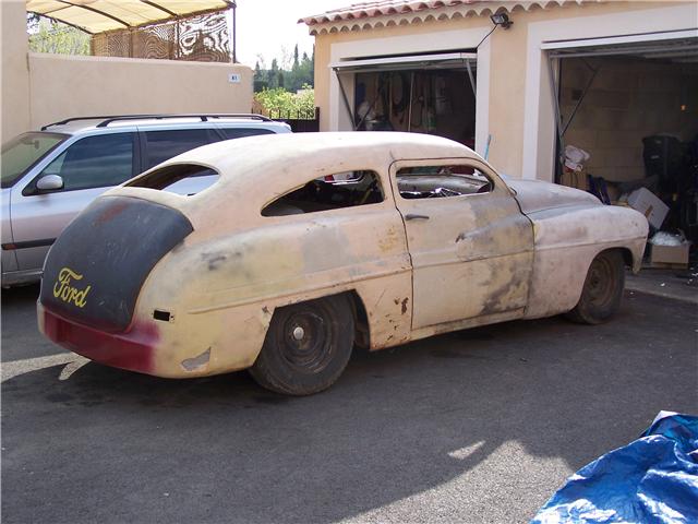

T'as de la chance, y a deux vedette a ma connaissance qui ont été élargie, si les photos peuvent t'etre utile  Wink

MessageSujet: Re: quel base mecanique pour une ford vedette   Dim 20 Aoû 2017 - 14:06
La première n'avais pas était retrouvé il y a 1 ans ?
La deuxième, il y avait le projet ici , je l'avais regarder avec admiration vu la difficulté du taf .

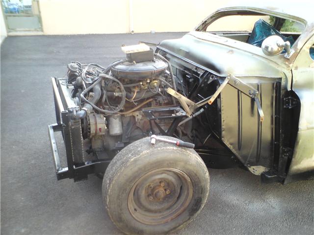

Perso , l'avant pose moins de problème car les ailes vont bien à élargir d'âpres celle que j'ai fait vite fait .
Pour l'arrière, c'est plus complexe du fait de la rétreinte arrière de la carrosserie et du fait qu'en 4 porte l'aile commence à 3cm de la porte .
J'ai toujours dans l'idée de l'extension de l'aile style SL dès année 50 , mais si je le fait à l'arrière , il en faut à l'avant pour un effet visuel "" homogène "" si je puis dire .
Je sais déjà ou couper mon passage de roue , mais coupé la carrosserie me fait Flip à mort .

Cette vedette king size avait ete rachetée par un menbre du club vedette!
je ne sais pas ce qu'elle devient..
