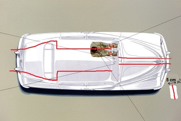

En même temps , toi qui a fait pas mal de modif en tout genre , je ne suis pas contre une proposition de solution même hypothétique ,visant à faire avancer le bouzin oui
le plus simple pour pouvoir rouler sereinement (st surtout pas s'emmerder avec des modifs de carrosserie  pour faire passer les roues)
- chassis d'origine renforcé
- train avant type mustang II ou train avant d'origine amélioré (freins et réglage possible de la chasse entre autre, il y a surement a y faire, comme le renforcement des triangles de suspension...) ou alors adaptation d'un train avant  genre opel commodore ... peut etre du jaguar aussi ( il est peut etre possible de le raccourcir un peu )
-train arriere: soit de l'independant type Jag modifié,  Bmw (genre serie 3 E30) mais je privilégierai un train arriere rigide facile a trouver et qui peut etre raccourci si besoin pour passer sous la caisse sans trop modifs.
-moteur / boite: BMW, mercedes, volvo etc etc... c'est pas le choix qui manque... avec un Chevrolet ce serait top (oui je sais, je suis pas objectif là dessus  dents  )
mais ce n'est là que mon avis... pas la voie que notre ami a choisi Wink

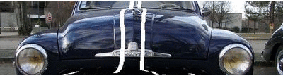

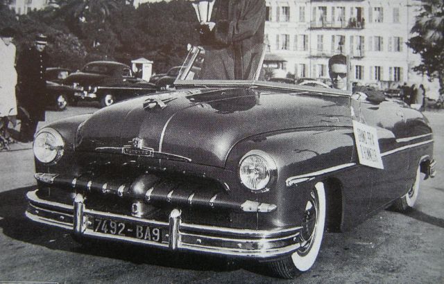

Pour moi la seule soluce c'est celle ci:
Elargissement au niveau de la moulure capot uniquement.(pour ceux qui connaissent bien les vedettes veront la difference!)
Apres, la methode de Furax avec ses ailes "ouies" est bonne aussi! peut etre un mixte des deux ... dribble

Oui c'est mieux d'elargir le reste aussi! sinon ça fera moche. What a Face
Deux bandes pentues (ou deux plates) pour le capot et pour le reste une bande plate..

Tout à un coup , le train de mustang, jag ou tout autre élément qui sort de ta donneuse est en sup , sans compté le temps à adaptés l'ensemble .
Je me suis porté sur le recyclage au max de la Bmw , donc moins cher.
Pas de Topshop ni de découpe de caisse car je Flip à mort de me loupé et de vraquer le projet .
C'est un budget, mais aussi un bilan de connaissances qu'il faut faire .
Avec un apport conseil utile et avisé des ptit plus jeune langue on progresse.
Et de l'épluchage des autres projet aussi , rien que sa avec les tof moi sa ma bien dépanner.
