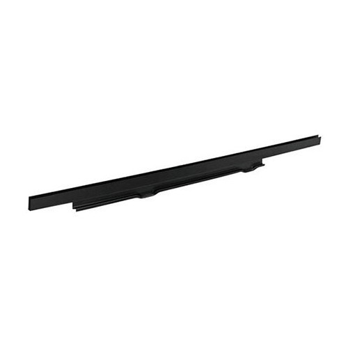

L'espèce de support en U, le caoutchouc qu'on met dedans s'appelle une chausse.
Voilà le support

Normalement c'est de la chausse que l'on met.
La colle à pare brise est mise quand on a pas dd chausse

C'est ce que j'expliquais un peu plus haut, c'est le Caoutchouc que l'on met dans le profilé en ferraille qui tient la vitre

C'est pas pour l'entourage la chausse, c'est pour le profilé qui tient la vitre sur le mécanisme
