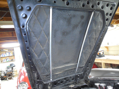

Connaitriez vous un autre procedé que la scie cloche pour faire des grands trous dans de la tole?
J'ai un vague souvenir d'avoir utilisé des scie cloches y'a fort longtemps et c'etait un peu barbare et chiant et pas tres precis! Sans compter qu'il faudra que j'achete un coffret de bonne facture ! je me sert jamais de ça! bah
C'est pour alleger la doublure de mon capot 404! il a pris du poid le salo! affraid la Pigeotte pique du nez maintenant! nan j'deconne..

Tu en fait pleins Á la perceuse ,avec une jolie trame !!!!
Il existe un outil pour percer les coffret électrique metalique ,mais il faut un minimum d accès à l arriére

He non j'ai aucun accés sur l'arriere de la doublure! elle est en place sur le capot!

En aéro, on utilise ce genre de trépan:
Ça coupe super bien et de manière très précise les tôles, de l'alu à l'inox en passant par le titane, et les composites.

Ah bha voila! ça me plait bien ça! ça existe en 60 70mm de diam? il me faudrait 2 tailles..
Ca a un nom particulier?

Oui, j'en ai déjà vu jusqu'à plus de 100mm.
Ça s’appelle trépan à deux lames ou trépan aéro.
Mais par contre, ça ne va pas être facile à trouver et à quel prix?
A ma connaissance, on ne l'utilise que dans l'aéronautique, donc tarifs en accord. bah
En tout cas je n'arrive pas à en trouver sur internet scratch

et sur une perceuse a main , des trous de ce diametre c'est juste bon pour se péter le poignet ou toncher l'extérieur pale
c'est si grave que ça le poids ? dents

Ah merde.. je vais voir avec mon pote fraiseur si il aurait ça..
Bha ouais ça m'emmerde un peu l’excès de poid ..je vais essayer de peser les deux capot et comparer..

tu sais , 5kgs c'est perdu quand t'as consommé 5 litre d'essence ........ Laughing

14.6 kg pour le capot d'origine et 17.3 kg pour celui avec le scoop.
Ptete pas la peine de s'emmerder a faire des trous.. ?
