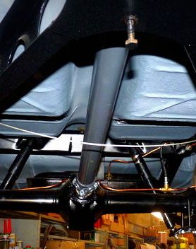

Ce gros tube en acier creux, en tournant, fait des sons de cloches! et c'est embetant surtout en cabriolet! Surement dù aux vibrations et a la conception ancienne du truc je suppose..
J'avais pensé donc a lui mettre un ptit manteau! voyez l'idée, une sorte de thibaude enveloppant le tube maintenu par des colliers plastik auto serrant, afin d'etouffer les sons.
Est-ce une bonne idée? quelle sorte d'isolant serait bien? quelle epaisseur? y'aurait-il un incident sur l'equilibrage du tube?
J'attend vos sons d'cloches!  What a Face

Blaxone le !!!! Anti gravillons

Ce sera pas assez suffisant je pense..
je peux tjrs commencer par ça..

??? il doit toucher alors , c'est bizzare ton truc ......
il a du jeu quelque part , verifie tes cardans glaenzers et tout les boulonnages ....

Je verifierai... Twisted Evil

Probablement un jeu dans les croisillons. A vérifier au point mort et sans frein sur le pont.

Sages conseils, mieux vaut traiter la cause que l'effet Very Happy

Merci je verifierai ça.. bien que deja verifié y'a longtemps et y'avait aucun jeu.. mais peut etre que.. depuis..

croisillon aussi, je pense avoir le même pb sur une 203, je pensais à la boite, mais un ancien de chez Pigeot m'a conseillé de regarder de ce coté là.
Il m'a dit en avoir changé un paquet également sur des 404.

Si il touche ou a touché, il y aura une marque... les croisillons ça fait plus des "klang" que des sons de cloches.. mais ça dépend aussi de la façon dont l'arbre est conçu... dans tous les cas, prudence, un croisillon ça pardonne pas, même à basse vitesse...

A noter que pour les changer ça peut vite être galère car il faut parfois une presse... les croisillons c'est du standard... pas la peine de raquer de la pièce spécifique vedette, n'importe quel bonne enseigne type "AD poids lourd" devrait pouvoir te faire ça pour un prix très raisonnable....

Si ça fait un son de cloche, c'est sûr que ça ne vient pas des tambours! dents
Sinon, pas mieux que les autres: ça ne doit pas faire de bruit.

Hé! pourkoi pas! lol! je sais pas comment c'est foutu dedans.. c'est creux creux?

Comme une sarbacane .

c'est pas si con que ça en a l'air ...... Laughing
pour moi si le tube "sonne" c'est qu'il transmet une vibration , si c'est pas l'arbre lui meme ce peut etre une vibration de couple conique ou de sortie de boite , dans tous les cas c'est anormal si c'est chiant a ce point ....... Laughing

Ca le fait pas a vitesse stable..c'est surtout en ville au ralentit, dos d'anes ect..

t'as un truc qui touche ? genre les cables de freins a main ou qqchose comme ça ??

fort possible .

Aaahhhhh j'ai pas regardé ! ptete..
Je m'y glisse demain si soleil!

en rabaissant l'ariane j'ai eu un tas de merdes du genre a régler avant que tout se passe bien .....
dont les cables de frein a main qui fondaient sur l'arbre de transmission .....vu qu'il est a présent entre les sieges ....( pour ceux qui en ont une )
