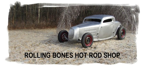

MessageSujet: Re: Hot Rod 11B *** Icône O Class ***   Jeu 23 Fév 2017 - 14:27
Je le cache pas ......grosse inspiration Rolling Bones Cool

Messages : 31445
MessageSujet: Re: Hot Rod 11B *** Icône O Class ***   Jeu 23 Fév 2017 - 15:02
Je pensais ça:
Messages : 4829
MessageSujet: Re: Hot Rod 11B *** Icône O Class ***   Jeu 23 Fév 2017 - 15:04
J'avais compris......mais celui là c'est du made in So-Cal (Jimmy Shine ) .... pas les Bones .
Messages : 31445
MessageSujet: Re: Hot Rod 11B *** Icône O Class ***   Jeu 23 Fév 2017 - 15:12
ah ok je pensais.. y'as des airs de fabriques je trouve..
