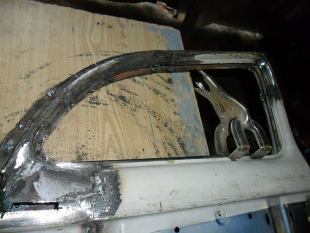

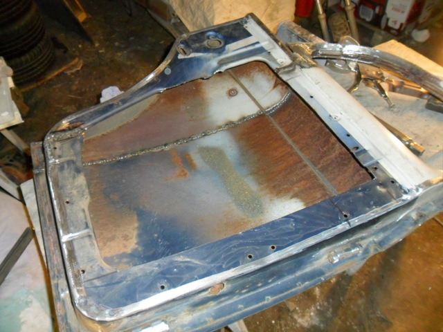

comme la mise en forme de la porte ar est finie , je l'ai dépointée  ,  je la termine sur des tréteaux  ( c'est plus pratique  geek  )
soudure et meulage
et le gros travail  =  faire fonctionner les vitres comme d'origine   scratch
 ( sans modifier le remonte vitre ni la glissiére qui supporte la vitre  , enfin je vais essayer )

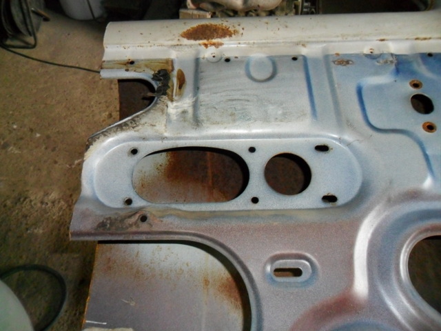

et sur le reste de la porte av , récupérer  la tôle de support de mécanisme   ( vu que l'autre à été coupée )

mise en place du rail
réalisation d'un gabarit de vitre

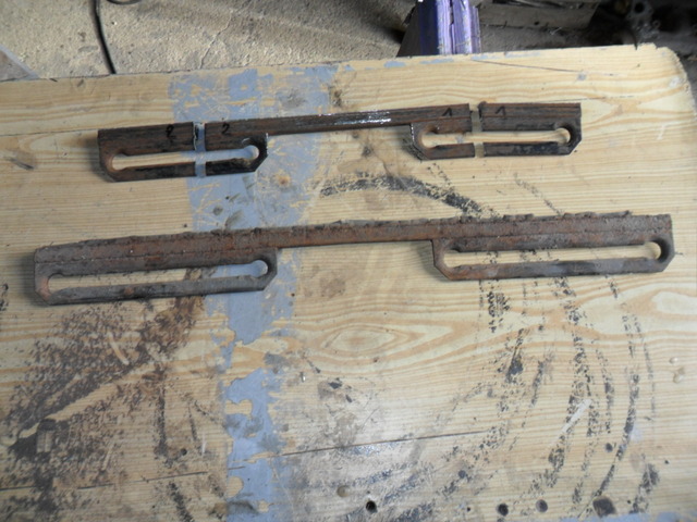

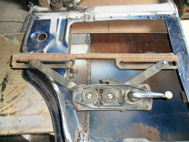

et là commence le grand jeu  :  je ne pensais pas avoir à transformer  le systéme de levage de vitre
mais y a pas photo ,  la réglette est trop large ,  les compas ne vont pas du tout  , et il faut déporter le mécanisme vers l'av et plus haut  ...  geek

pointage  après de bonnes heures d'essai
la réglette
c'est bon pour le mécanisme
pointage en place sur sa nouvelle tôle
mais  la réglette est encore trop longue

-1- arty soulignait le montant trop large........et toi la logique des montant peugeot ...pas tout a fait faux = regarde alain un coupé ou meme le dessin de la shoebox : c'est uniquement l'epaisseur du montant de PORTE AR qu'il faudrait désépaissir puisqu'il devient "fixe" et non une porte
-2- ....et je pense que l'effet est amplifié par un "plat" du a ton haut de vitre arriere , la partie bleu n'a pas des coupes pour la galbée......
je sais c'est encore du taf mais comme le dis si bien flo ........une modif en enchaine une autre.........et au point ou t'en est .... bah
si y'en a un qui veut faire ca en 'tochop.
en tout cas  je renouvelle mes encouragements .....  super
je te remercie pour les compliments  ( de temps en temps çà fais du bien )
pour les montants , je suis bien d'accord  !  mais vu qu'ils sont d'origine , pourquoi faudrait-il changer  confused   et puis  qui dis  remodifier  , dis  qu'il faut tout refaire , les glissières sont intégrées dans les montants et le systéme complet de monte -glace serait à revoir   ... (et le client ne serais pas d'accord sur la note finale bah )  et en plus  , non seulement l'autre coté est pratiquement réalisé  et ce coté est en voie de finition

oui alain je comprends tres bien le probleme temps = argent . bon ok soit !  bah  mais regarde bien ta derniere photo avec les mastics posés.......... tu le voit le "plat" que je te decrit ?
autant désaipaissir le montant je comprends l'histoire comme tu l'expliques , autant  pour le galbe  tant que la vitre n'est pas decoupée ???.......je sais , je sais pour nous assis devant un ecran c'est fastoch d'avoir du recul ( je reconnais lorsqu'on a la tete dans le guidon .....  siffle

exact rg je chercher ce qui allait pas tu as mis le doigt dessus bravo bravo
la lunette ar manque de galbe en haut bah bah
Messages : 3937
MessageSujet: Re: 403 leadsled ...    Mar 6 Déc 2016 - 11:28
pour la lunette ar , pour l'instant elle est juste posée avec des pinces étaux pour l'optique quand je travaille , vous verrez plus loin comment elle va finir !!
