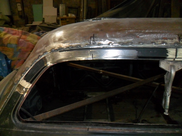

Concernant l'avancement de la lunette, je verrai bien un truc dans ce genre:
Je sais que c'est un taf énorme et pas forcément compatible avec le toit ouvrant!
Messages : 4014
MessageSujet: Re: 403 leadsled ...    Sam 26 Nov 2016 - 4:33
scratch  mais après  çà donne un plat énorme entre la malle et la lunette  ...   et çà a l'effet de rallonger l'arriére   choqué   ...................... non a la base  ,  je voulais descendre le toit  sur une ligne presque droite jusqu'à la malle , mais avec le toit ouvrant  , pas possible  , et vu que cela fais descendre encore plus le toit sur l'ar  , le grand mec qui dois s'asseoir dedans m'a dis   No No
Messages : 29239
MessageSujet: Re: 403 leadsled ...    Sam 26 Nov 2016 - 7:05
c'est merdique au meme titre qu'une shoebox ford .....
meme genre de ligne ......
peut etre une inspiration a trouver de ce coté la sur la façon de s'y prendre peut etre .....?
de toute façon la conservation d'un montant central est forcément un handicap .....
la P60 choppée des freres malaré avait un profil de merde avec le recul .....
mais bon ! elle était radicale pour l'époque ......
Messages : 29239
MessageSujet: Re: 403 leadsled ...    Sam 26 Nov 2016 - 7:11
si on fait abstraction du montant central et avec un raccourcissement du pavillon c'est de suite
plus equilibré , mais ça devient une deux places +2 playmobils , comme phantom lol!
Messages : 4014
MessageSujet: Re: 403 leadsled ...    Sam 26 Nov 2016 - 7:32
oui mais je suis resté 'basic " , car l' envie du sans-montants , où des montants inclinés ne plait pas au 'sieur' michel .. bah
Messages : 2128
MessageSujet: Re: 403 leadsled ...    Sam 26 Nov 2016 - 8:05
ben peut être incliné les montants légèrement au point ou tu en est et peu être les réduire en largeur a la dimension de celui de devant je pense que tu y gagnerais en fluidité et ça t' agrandirais ta vitre ar ...Mais bon suis pas Michemiche ...
Messages : 1795
MessageSujet: Re: 403 leadsled ...    Sam 26 Nov 2016 - 8:33
Pour sur! elle y gagnerait en fluidité.
Après, si c'est les choix du proprio...
Messages : 2347
MessageSujet: Re: 403 leadsled ...    Sam 26 Nov 2016 - 10:12
+1 super
Reste plus qu'a convaincre le proprio bah
Messages : 4014
MessageSujet: Re: 403 leadsled ...    Sam 26 Nov 2016 - 12:08
c'est pas la peine d'insister .. c'est non bah ( de toute façon j'ai presque terminé l'autre coté dance )
Messages : 2347
MessageSujet: Re: 403 leadsled ...    Sam 26 Nov 2016 - 17:41
Dommage ça lui aurait donné un beau profil drunken
Messages : 29239
MessageSujet: Re: 403 leadsled ...    Lun 28 Nov 2016 - 4:54
faut voir fini , ça reste cool kamème .... Wink

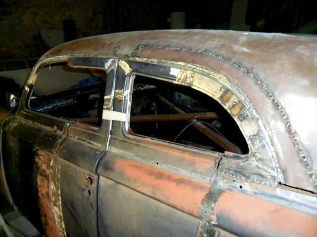

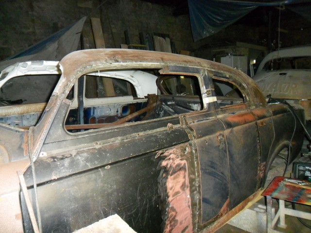

Messages : 4014
MessageSujet: Re: 403 leadsled ...    Lun 28 Nov 2016 - 11:50

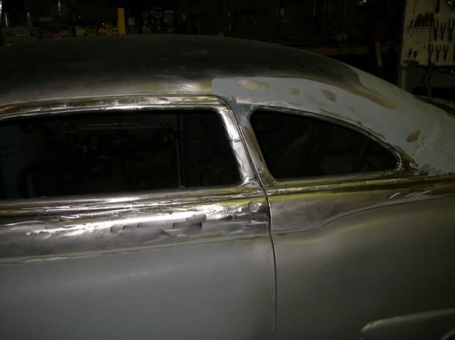

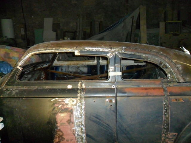

passons a la porte av      geek
la porte est montée et les écarts et les alignements sont bons  !!   il me reste à ajuster les morceaux de montants de vitres
en voilà pour un  ...
sur d'autres angles , les proportions sont pas mal   scratch

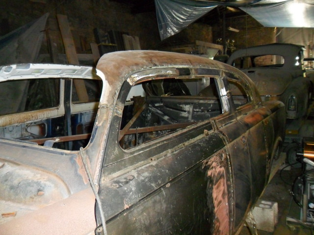

Messages : 4014
MessageSujet: Re: 403 leadsled ...    Lun 28 Nov 2016 - 11:55

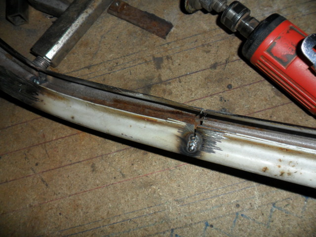

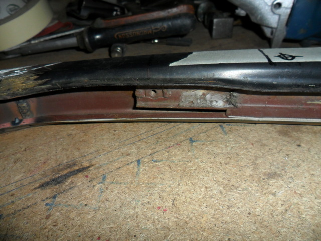

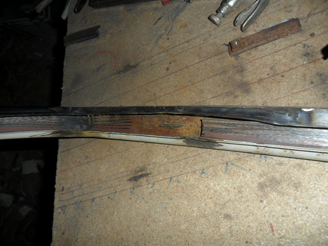

mais là , çà se complique pour le dernier bout  ...    sur lequel se trouve la fixation du déflecteur
donc je résume  :  j'ai élargi la porte avec  l'avant d'une porte à déflecteur et l'ar d'une porte sans déflecteur ..  jusque là , tout va bien  !!    mais la partie av des 2 portes n'est pas la méme  à cause du déflecteur  ,  la maniére la plus simple aurait été de ne  pas mettre de défecteur et de remplacer par une vitre entiére  ( comme sur tous les top chop réalisés sur des 403 )  mais là je fais exactement le contraire   :561857:

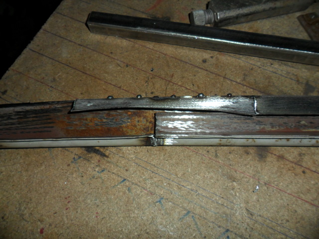

la fixation  et à gauche  pas de glissières pour la vitre  Suspect
mise en place pour repérer  le point de fixation du déflecteur dont la barre de glissement de la vitre de porte ne bouge pas
donc une coupe transversale  et un dépointage
super facile  ...   geek   j'ai parlé trop vite   alors  une petite soudure sur la coupe transervale pour éviter des déformations à venir   :703249:
sur les photos , vous n'avez rien remarqué de spécial  confused
le petit rebord n'est plus droit à un moment : c'est pour le passage du déflecteur  , donc il faut le déplacer   scratch
donc découpe du morceau , et on voit qu'il y a un début d'arrondi  ..  alors que je dois le mettre sur une ligne droite   :penseur:
pointage  à sa place ..

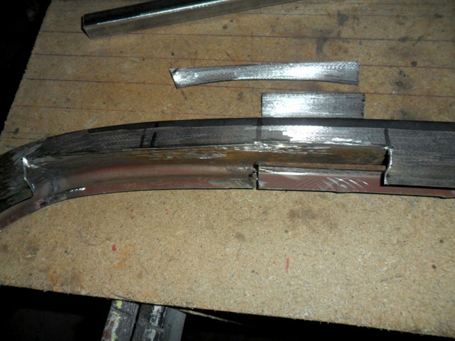

on voit mieux l'arrondi   ..
découpe du morceau d'arrondi à redresser ..
découpe du morceau manquant sur le montant restant
soudage  du tout ..
meulage complet
une petite combine pour aligner  les glissières de vitre   , un morceau  de profilé meulé a la bonne taille
puis pointage sur la porte
Messages : 2347
MessageSujet: Re: 403 leadsled ...    Lun 28 Nov 2016 - 12:08
T'ain je suis vraiment étonné par ton savoir faire en carrosserie
Messages : 30360
MessageSujet: Re: 403 leadsled ...    Lun 28 Nov 2016 - 12:11
le montant central est trop large! ça fou la merde..
Messages : 1144
MessageSujet: Re: 403 leadsled ...    Lun 28 Nov 2016 - 13:07
oui y a un truc qui cloche a ce niveau bah bah
pour le reste dance dance dance
Messages : 5379
MessageSujet: Re: 403 leadsled ...    Lun 28 Nov 2016 - 13:22
Il va le peindre de la couleur des vitres pour le camouflet !!!!
Messages : 7109
MessageSujet: Re: 403 leadsled ...    Lun 28 Nov 2016 - 15:12
l'alignement  de la nervure supérieure  aile avant  porte  aile arrière est impressionant
Messages : 30360
MessageSujet: Re: 403 leadsled ...    Lun 28 Nov 2016 - 17:41
Bha vaut mieux! lol!
Messages : 2347
MessageSujet: Re: 403 leadsled ...    Mar 29 Nov 2016 - 12:44
Je suis tout a fait de ton avis Arthy ,mais
le môsieur t'as dit que le client voulais pas autre chose !! bah
Messages : 4014
MessageSujet: Re: 403 leadsled ...    Mar 29 Nov 2016 - 13:06
pour la largeur des montants , la 403 est comme çà , j'y peut rien bah et a ma connaissance , je n'ai jamais vu de top chop où l'on réduis la largeur des montants ..
