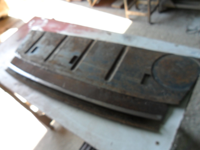

 le haut  de la plage ar
a la mise en place ,  il manque 1 cm , donc je le coupe en 2
fabrication d'un bout pour la jonction
pointage des bouts avec un rabaissement supplémentaire de 8mm

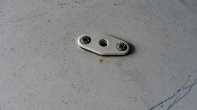

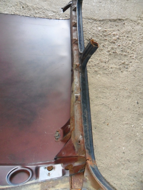

et là se pose un probléme de taille   =   le toit ouvrant  mesure 1m25  ,  et il est plat sur la longueur     il dépasse de + de 50 cm dans le futur galbe de descente de toit ar  .. !
en plus de çà  , vu d'en dessous  un toit tolé  , n'a rien à voir avec un toit qui s'ouvre   ,  eh oui les renforts de maintien sont très larges et différents
démontage ..
les renforts ...
et cerise sur le gateau   =  les 4 attaches ext  servant à fixer une galerie  sont destinés à étre supprimés , mais ils servent de fixation int du toit ouvrant ...  bah

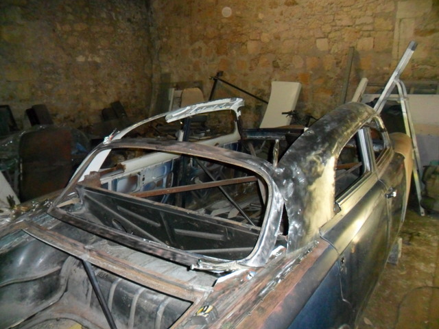

mais avant il faut étudier la méthode d'élargissement du toit  ( en largeur )  et bien sur sans toucher au toit ouvrant  ....     scratch    et je peux dire qu' il n'y a qu'une solution "  simple  "  !
j'ai commencé la coupe  ...
allez , je continue ...
---   découpe du morceau pour adaptation de la vitre ar
reprise de l'angle de pare-brise
avant ...
après ...
le renfort qui été soudé dedans
après je profite que le morceau soit amovible  , pour supprimer les gouttières  ...
( en méme temps  je vous montre la méthode )

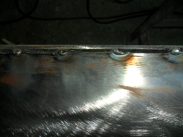

d'abord il faut couper tous les 7,8 cm
puis on pointe
on coupe ce qui reste  et on pointe
j'en ai profité pour faire le morceau avant

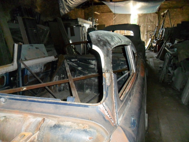

et arrive donc le 1er essai en restant avec les mémes cotes que le toit d'avant
 c'est beaucoup trop haut  sur l'ar  ..  et je ne peux pas changer l'angle ar du toit à cause du toit ouvrant  ( qui arrive 20cm avant  le début de l'aile ar  )  donc  il faut  descendre le toit sur l'ar
pour çà je coupe le morceau de porte ar qui été pointé  , et j'en profite pour positionner la lunette ar à sa place
et je repositionne
c'est bon  , donc je décape , et prépare pour la soudure ..
et  voilà , c'est pointé en place  ...
reste à reformer l'angle ar
pile sur le bord du toit ext et sur le bord de fixation du renfort int  ...   c'est là que la bande de tôle sera rajoutée des 2 cotés geek

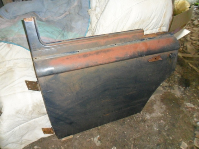

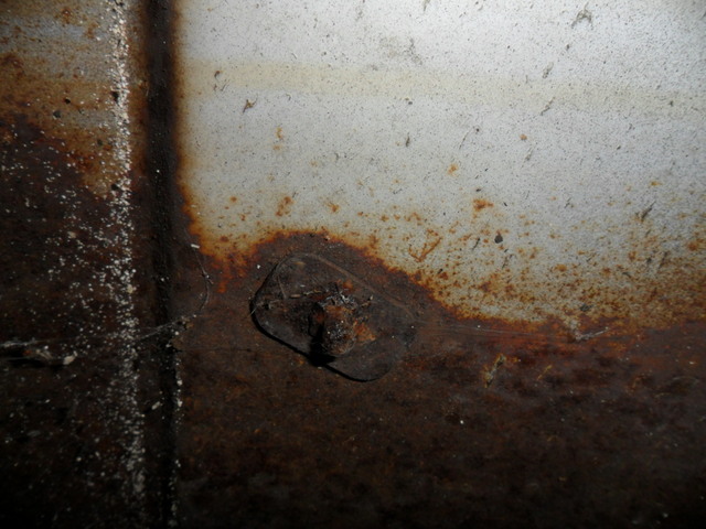

démontage d'une des portes entières que m'a amené michel    ..  eh oui , je vous ai pas dis , non seulement ile me faut 'détopchopper  '   puis il veut un toit ouvrant ( la sienne n'en avait pas  ) et en plus il veut les portes avec déflecteurs  ( la sienne n'en avait pas )   donc je me mets au boulot   geek
le dedans est un peu pourri  , le support de vitre est venu sans la vitre  :banghead:   , le systéme de léve vitre est bouffé par la rouille  et la glissiére est morte  ...
  vis de poignée HS ..
les dessous sont comme à l'habitude  en dentelle
donc après plusieurs prises de cotes  dans tous les sens  ..  chercher sur le net  ( pas vraiment trouvé ) pour la longueur d'une porte de 403 cab'  , je décide  une rallonge de 18 cm
donc démontage des  2 portes sur la caisse  ..

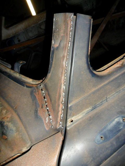

puis décapage pour pouvoir tracer et souder    , y a une porte qui a du voir le feu de très prés et çà pile à un endroit qui à été mastiqué  ..

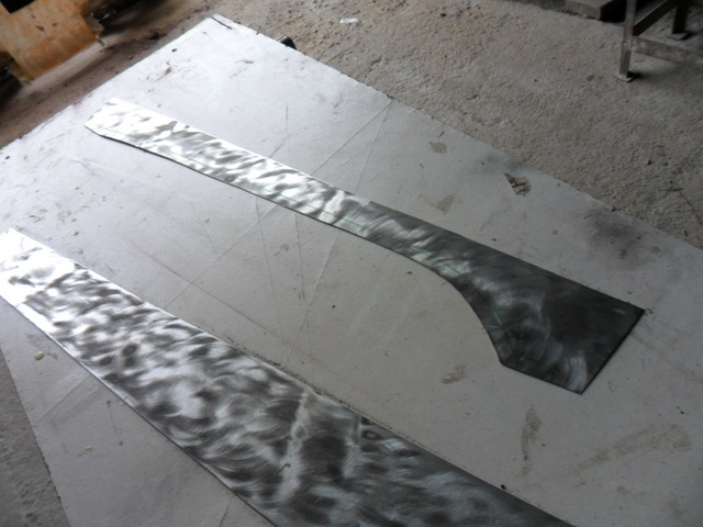

bon allez ,   jason jason
en voilà pour une
la 2éme
je pointe ..

Pis j'aime bien agacer ...
orgueilleux , moi confused      demande a tous ceux qui me connaissent  ( vraiment )
--  pour la tôle  , c'est mon taf de base  , mais c'est vrai que le poly  à été présent pendant pas mal de temps  dents     mais je m'adapte aux demandes   et ici je ne montre que très peu de choses  ...  siffle
