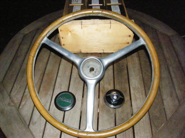

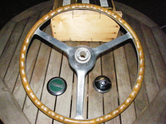

MessageSujet: Re: rodamoi !!!   rodamoi !!! - Page 2 EmptySam 17 Déc 2016 - 10:49
Volant les photos
rodamoi !!! - Page 2 172398
rodamoi !!! - Page 2 174bcn
Je pense qu'il s'agit d'un volant des années 1930 , Renault vraisemblablement car Il est marqué LR dans un losange et il est numéroté , la fixation ressemble beaucoup à celle d'une Celta . Les volants de Celta étaient en bakélite de très mauvaise qualité  et cassait très facilement lors des montage et démontage  d’où peut-être une petite série de fabrication de volants plus solides .
Son Diamètre est de 44 cm pour la jante , l’alésage central est de 6,5 cm et  il y a assez de matière pour être fixé sur un moyeu de type Nardi / Personal ou autre .
