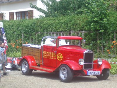

Pour ce qui est du V4, c'est l'option qui a été retenue pour un des plus vieux rod français.
je n'ai qu'une photo de la première version (si qqun possède des tofs plus récentes....)
Le v4 est un moteur certes pas d'une violence extrême mais d'une super robustesse, simple de fonctionnement et d'entretien. Et c'est tout petit !
je me disais aussi, que j'avais lu ça sur le net quelque part concernant la traction!
j'en ai vu un une fois, c'est vrai que j'ai vraiment trouvé ça tres compact! je pense que c'est une bonne solution pour un petit gabarit comme la 201
