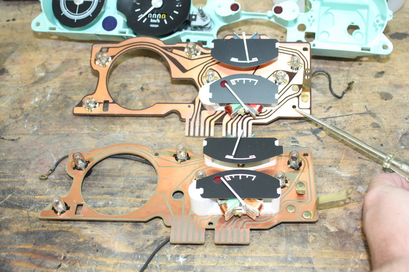

Vous allez dire que je suis un peu (beaucoup) cintré... il m'est venu une idée: doter la 1100 d'un compte tours (optionnel sur ce modèle).
Pas dur, direz vous, un bloc compteur de Spécial et roule ma poule... oui mais non! Les GLS modèle 70 ont comme spécificité d'avoir un compteur gradué à 160Km/h alors que les compteurs des spéciales vont à 180Km/h. Et comme je veux garder mon 160km/h il va falloir bricoler Laughing
Un simcaiste m'a gentiment fournit un bloc de spécial et j'ai de mon côté démonté celui de ma 1100 (au passage bonne nouvelle: le faisceau est déjà cablé pour le compte tours!)
En haut celui de ma GLS, en bas celui de spécial.
Restauration de ma Simca 1100 - Page 5 Img_8816
Restauration de ma Simca 1100 - Page 5 Img_8818
1° constat: impossible de monter le compteur 160Km/h dans le bloc de spécial, le système de remise à zéro n'ayant rien à voir et la fixation n'étant pas la même. Il va donc falloir monter le compte tours dans le bloc de la GLS.
Une vue de derrière:
Restauration de ma Simca 1100 - Page 5 Img_8815
Je démonte le tout pour vérifier les circuits imprimés. C'est bon, ce sont presque les mêmes à quelques menues différences près. Le tournevis montre le trou de branchement du compte tours. Il faudra y mettre un boulon en cuivre pour fixer le câble du CT.
Restauration de ma Simca 1100 - Page 5 Img_8819
Par contre là où ça va être plus coton c'est que le logement n'est pas du tout le même Rolling Eyes
Restauration de ma Simca 1100 - Page 5 Img_8817
Pour l'instant je réfléchis Cool

Tu fait sauter le 1er millimètre en surface pour retirer les oreilles de fixation ,et le fond ,et tu y colle tous le bloc de l autre en lieux et place ,aux silicone pare-brise ,
Moi je le ferai comme sa ,mais j ai pas les hauteur du truc sous le nez
Bonne journée

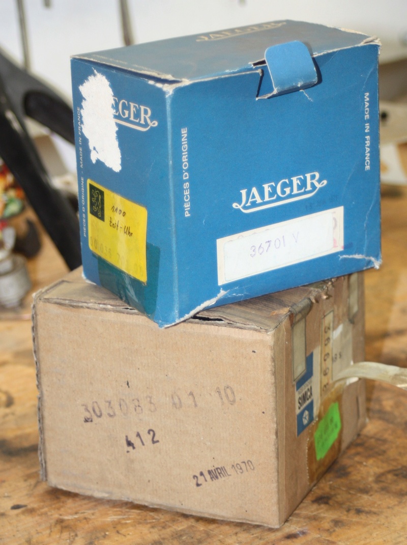

Finalement ebay.de m'a donné la solution!
Ce matin j'ai reçu deux boites:
Restauration de ma Simca 1100 - Page 5 Img_8823
Et à l'intérieur de ces boites: un compte tours du bon modèle (soit 1501S, 1301S, et 1100 AM 70 et 71) et une montre neuve!
Restauration de ma Simca 1100 - Page 5 Img_8827
Les deux montres ne sont pas tout à fait identiques. La neuve est une Jaeger transistor made in France, l'autre une Jaeger Kienzel made in germany. Mais pour ce qui est du montage, tout concorde Very Happy

N'ayant pas trouvé de boulon en cuivre, j'ai directement soudé le fil du compte tours sur la plaque typon
Restauration de ma Simca 1100 - Page 5 Img_8828
Ca commence à avoir de la gueule, non? Cool
Restauration de ma Simca 1100 - Page 5 Img_8822
La vitre est un mélange de celle d'origine de ma 1100 et du compteur de spécial qu'on m'a donné.
Restauration de ma Simca 1100 - Page 5 Img_8824
Et l'ensemble tout remonté, lustré, bref ça claque afro
Restauration de ma Simca 1100 - Page 5 Img_8821

Merci Very Happy Au passage je me suis permis un petite coqueterie, j'ai mis le compteur "à zéro", comme les neufs Laughing
