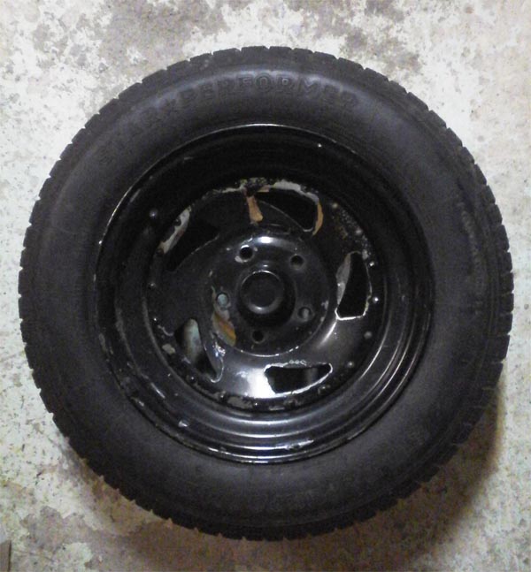

MessageSujet: Re: Mon "nouveau' Pickup   Ven 19 Fév 2016 - 12:01
presque la moitié de fait pour les jantes
j'en ai deux en tôle en 15" , a remettre en forme
Il reste a en trouver deux autres
