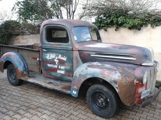

répondant au sobriquet de "jailbar" lié a face avant, ce petit pickup date de 1946.
Ce n'est pas un F1, (il me semble bien que la série F débute en 1948)
Appelé aussi half ton (1/2 tonne) due a sa capacité de chargement. il était équipé d'un V8 flathead ou d'un L6 en 1946. Maintenant c'est un Ford 302 qui le propulse.
Avec une boite auto C4 et un point trop court.   Si il arrache bien au démarrage, au point de surprendre beaucoup de monde au feu rouge, contre partie : ce n'est pas facile de lui faire dépasser le 100 km/h (5000 tr/mn) , cela dit vu les freins en place et le jeu dans la direction.
L'idée du projet : garder cette allure d'ancienne avec un peu de modernisme sous cette vielle carrosserie. Comme lui mettre un train avant type Mustang 2 avec frein a disque et crémaillère de direction (éventuellement assistée)
Un pont mieux adapté.
sa bouille :

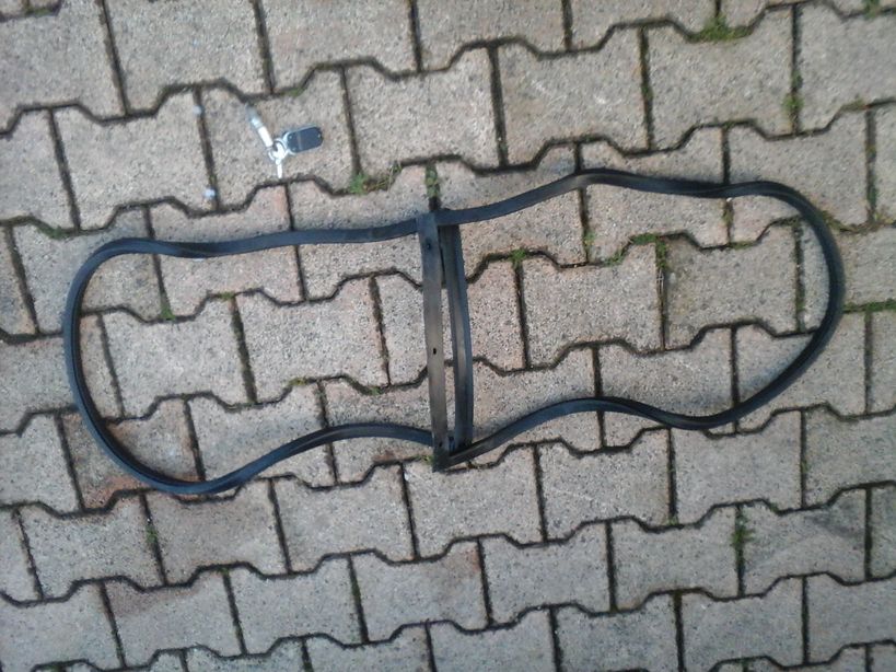

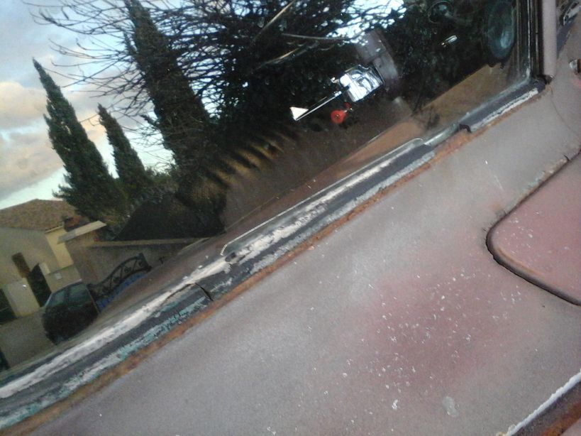

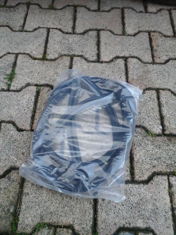

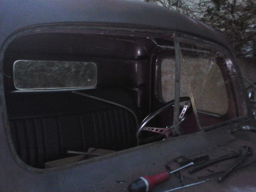

en attendant d'avoir les infos du train avant, je vais me faire un petit joint .... afro
parce que celui en place il avoue son age
le nouveau est arrivé des US
pour le démontage de l'ancien c'est un peu la misère dur, cassant du coup, je pensais le faire en 20 minutes, et j'ai passé presque une heure sur le 1er .  jason
je finirais ce soir.

afro
smt
Messages : 132
Date d'inscription : 04/04/2011
Localisation : Herault
MessageSujet: Re: Mon "nouveau' Pickup   Sam 13 Fév 2016 - 9:21
non au contraire, c'est même plutôt sain.
il faut bien une bonne surprise de temps en temps Smile

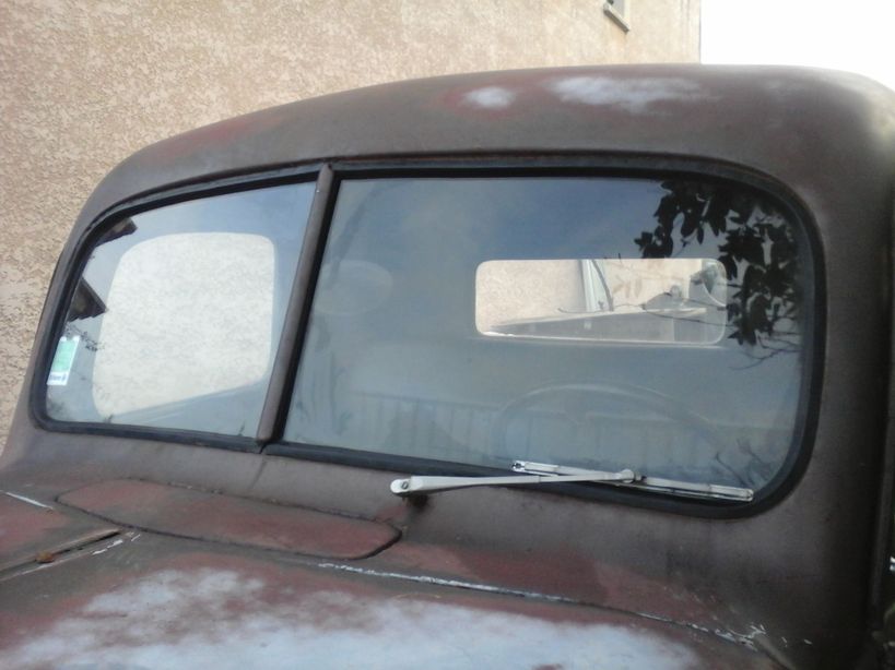

MessageSujet: Re: Mon "nouveau' Pickup   Dim 14 Fév 2016 - 10:38
joint de pare brise : fait !
